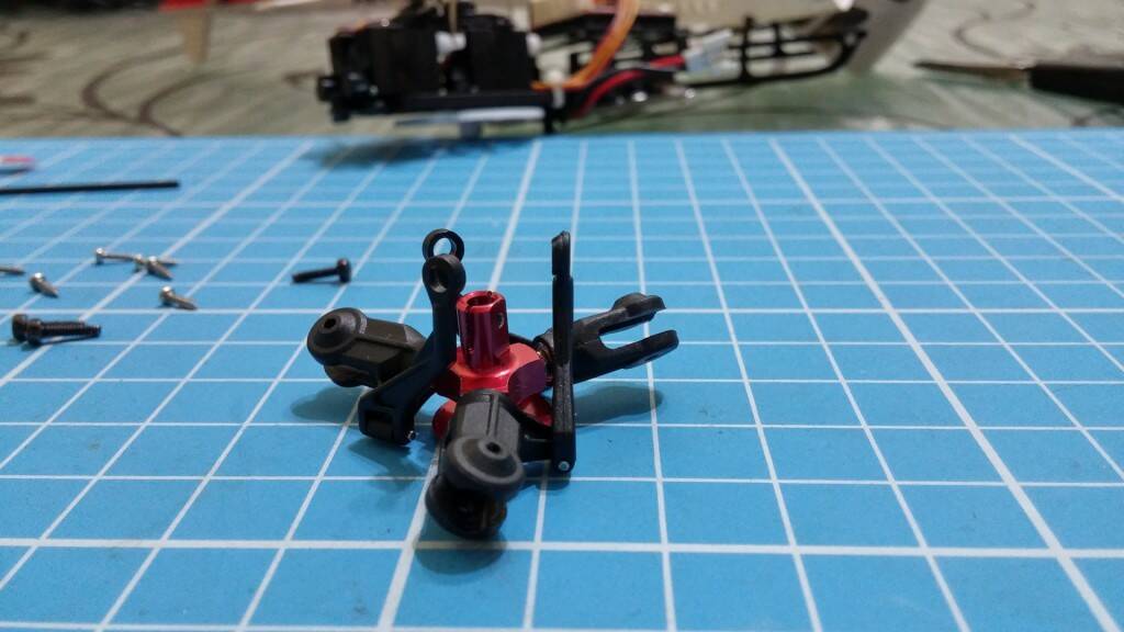

機體分解與比較
整台拆光光... ,整機零件就如同上圖那樣~
現階段零件還未出大家或許會關心,此機是否能與V977零件共用!?
易損件經過小弟的比較後,幾乎無一件能直接共用(除了主齒盤需要特別挖孔外剩 舵機、拉桿包、軸承包可直用)
V931主軸=較長、V977/V966主軸=較短,且固定旋頭孔位有點差異。
V931齒盤=有螺絲定位孔、V977/V966齒盤=無螺絲定位孔,兩者差異=V931齒盤較厚一點點,齒盤外徑、齒模、齒數 完全與V977/V966的齒盤相同,只差在安裝上若沒螺絲定位會脫落,礙於因為有穿西裝若齒盤脫落會很困擾的
其它件小弟就不多說了,仔細看上圖便能明白。

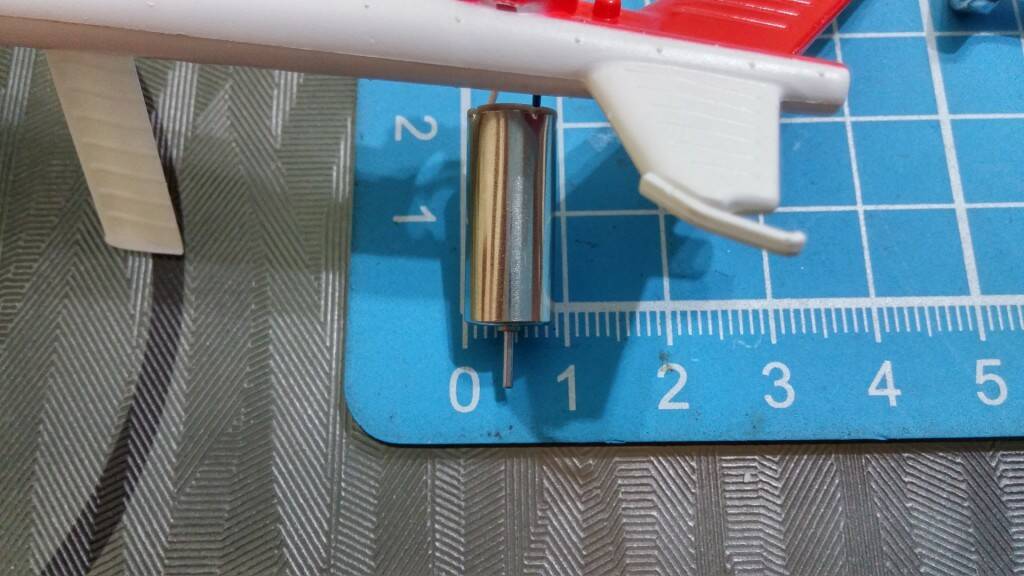

另外V931的鎖尾方面更是優於V977!就是因為穿西裝的關係,機身重量有加重就怕會重拖甩尾,所以原廠把尾馬達直接升級...
是的...上圖這顆尾馬達是8.5mm的馬達、1mm軸心
這樣子的配備若鎖尾還鎖不好就真的很不應該了!!

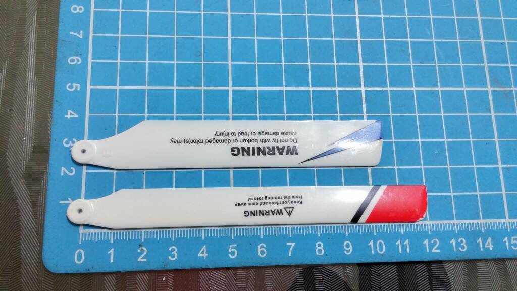

主槳方面比較
上為V977原廠主槳、下為V931原廠主槳
V931主槳雖說加長許多,但也窄了很多...所以若與V977比較浮力的話,V931整體上只略微勝出而已。

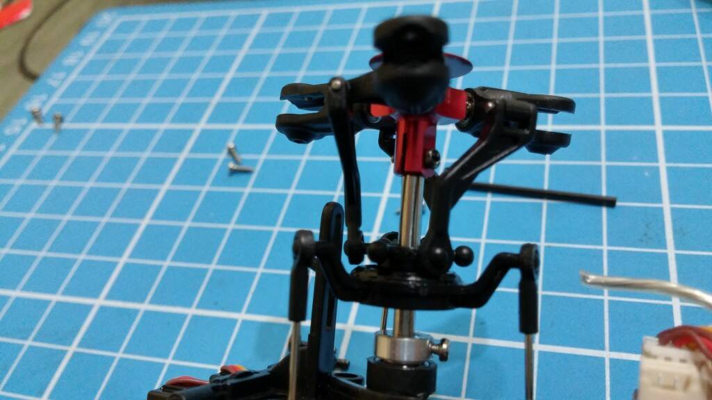

就是葉片夾連桿方面的問題,或許是小弟這台的瑕疵也說不定,總之既然都有拆了就不妨檢查一下是否有下圖這情形吧!
看得出來是哪裡有問題嗎!?
那小弟把它圈出來吧!如下圖~
應該很清楚的能看見,葉片夾連桿已經整個碰到傾斜盤了。
或許懶的弄都會說這沒關係都是光滑面的塑膠件,其實這很嚴重了。
這裡會摩擦增加主旋翼運轉的阻力,只是讓您的飛機會更沒力而已!

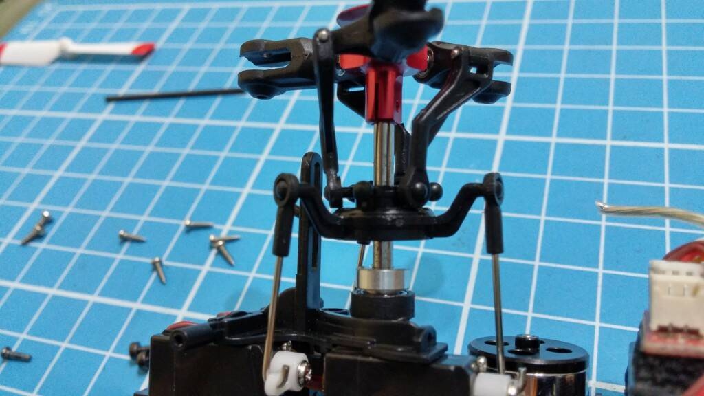

解決辦法如下!

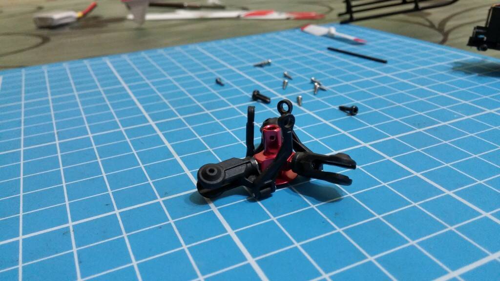

使用小型刻磨機打磨或銼刀或是美工刀,把葉片夾連桿的球頭扣修成如上圖那樣就行了。
下圖是未修改前的模樣
修改完成後組裝上就會如下圖這樣
是不是差很多呢
測試運轉果然順多了,非常滿意呢!
