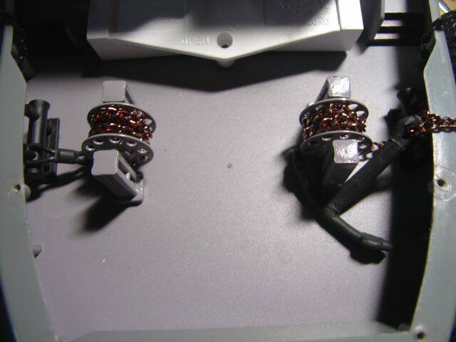

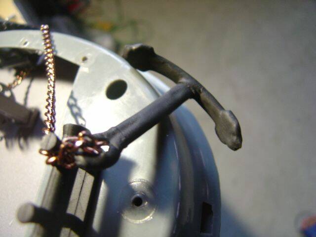

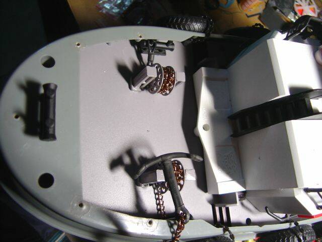

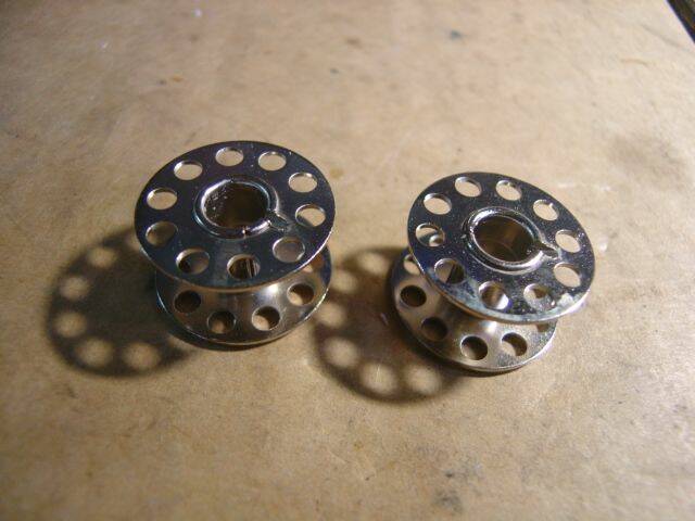

發表於 2006年12月17日 11:49 PM | 顯示全部樓層
wt4
抱歉現在才傳給你"指導"~
昨天與今天都有撥你的手機
可是電話都不通~~
照片看了請別笑我喔~~
船錨最後是用銅線做的~~
強度夠~
最外層包一熱縮套
防止撞到船身~--掉漆--~
船頭的絞盤也一起把它換掉~~
至於鍊子~
則是用綁眼鏡腳的頸鍊做的
(顏色一般有紅、粉紅、銀、黑、金與褐色等)
絞盤~
則是用縫紉機底線的軸子做的
請您參考與指教~~
謝謝~~

哇~~~   真是高手ㄚ~~~-難怪sissly要請你幫他做一個 -你的改造功力真是讓我大開眼界
