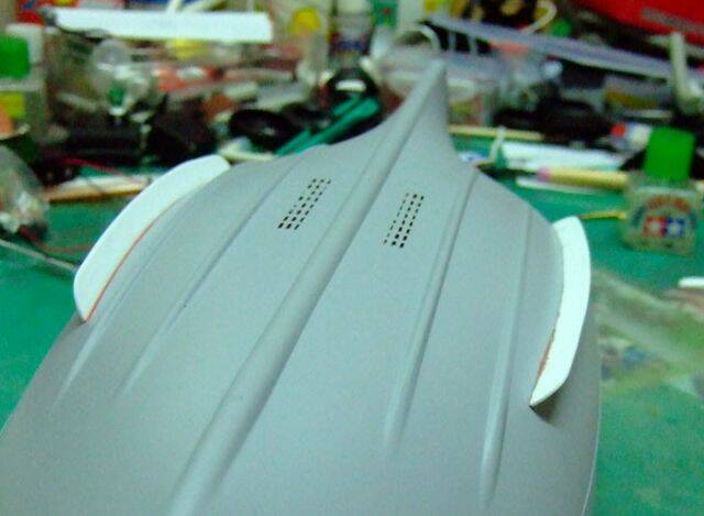

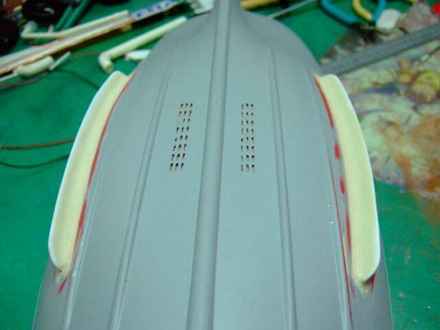

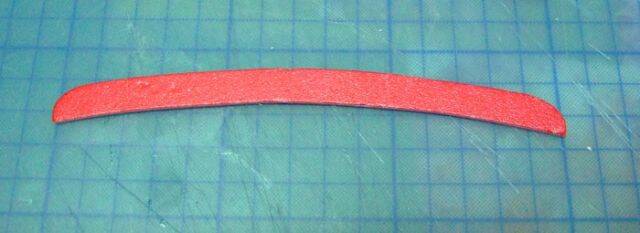

這2天的進度是穩定鰭的製作

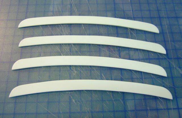

先用珍珠板切割出船的弧度-在把弧度畫在改造板上並切割下來
切割完成的穩定鰭-先做2艘船的份
切割完成的穩定鰭-先做2艘船的份

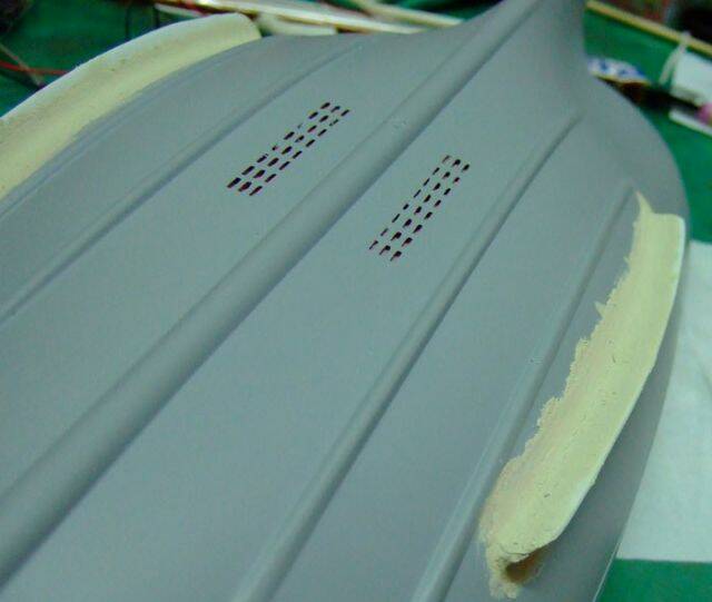

將穩定鰭跟船身黏合-等膠水乾後在上補土
將穩定鰭跟船身黏合-等膠水乾後在上補土
上補土做補強及外觀修飾
上補土做補強及外觀修飾
用水砂紙研磨修飾
用水砂紙研磨修飾

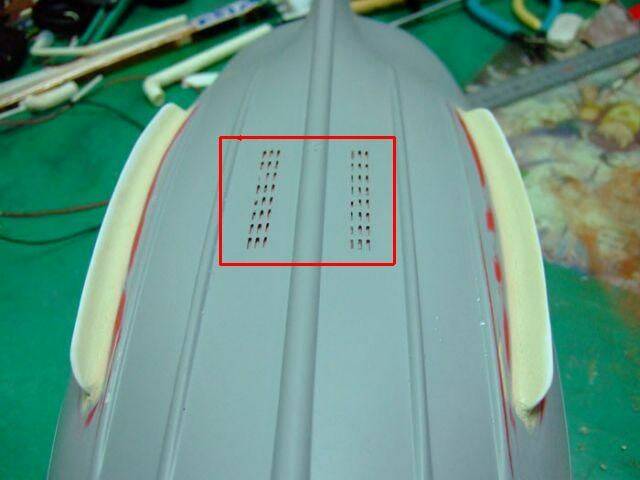

 樓主| 發表於 2006年12月15日 09:58 PM | 顯示全部樓層
原帖由 yujames 於 2006年12月15日 06:37 PM 發表
  哇~~
  動作真快~~~
  手藝更是高超阿~~~
  期待你的完成照~~~
  有空可以多聯絡喔~~
PS."進水孔"你是不是另有所用~~
那個"進水孔"他沒有任何作用-那是我忘記用補土填平的洞
  真是有夠丟臉的

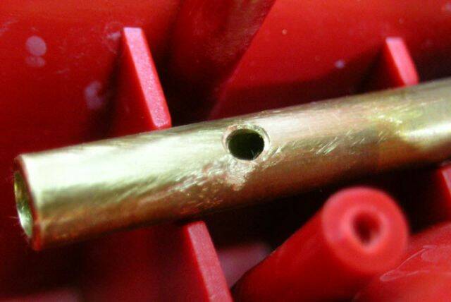

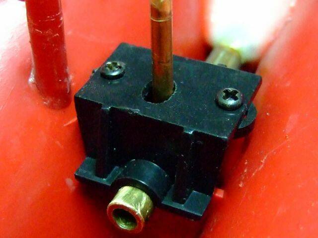

今晚的進度 --- 船軸的加油孔製作
[ 本帖最後由 wt4 於 2006年12月15日 10:26 PM 編輯 ]

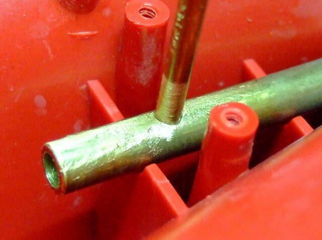

將船軸先用2mm鑽出一個洞來-然後在用3mm的鑽在2mm的孔上方不要鑽過頭-這樣就形成一個落差了

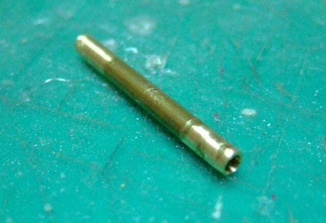

準備一節外逕3mm-內逕2mm的銅管
準備一節外逕3mm-內逕2mm的銅管
將銅管套入船軸上-因外逕是3mm的-所以不會跑進船軸內

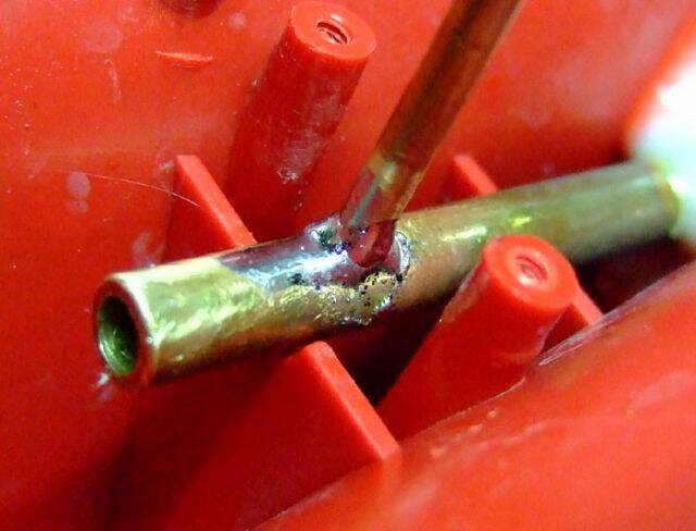

用焊錫黏著-我的焊接技術有待加強
用焊錫黏著-我的焊接技術有待加強
裝上上蓋就完工了
裝上上蓋就完工了

[用焊錫黏著-我的焊接技術有待加強] ---------油加得進!!!水進不來就是好技術
