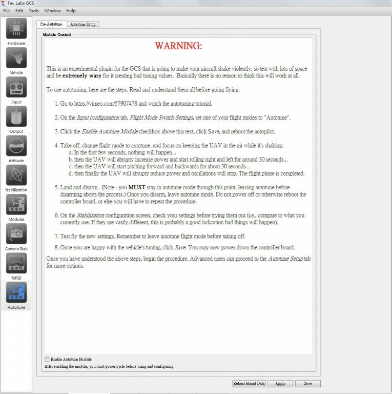

CC3D 使用 TAU LABS 版 GCS 及刷 TL 固件分享
昨天趕了一下進度,昨天匆匆把Y3 三軸機整修一下 ,換了新伺服機狀況還是不理想,尾舵虛位太大,很容易跳齒;看樣子土炮改的Y3 只是改爽的..這台測試完打算再分解利用了!!
TAU LABS 版的 GCS 在這裡下載 ,裡面已包含最近固件 , 所以安裝完一樣使用 AUTOUPDATE後 ,CC3D 開完機就是 TL 的固件了(TL 網站裡也有開放源碼下載)!! 不過提醒一下, 對岸生產的CC3D板子,並不是每一家賣的體質良好, 有可能刷不過變磚的風險, 如果用TL 開不了機 , 可以試著用回 官版的GCS ,用RESCUE 方式重新啟動然後 UPDATE成官版固件,或許還能救回來,要是都失敗的話可能就 GG 了..可能試著上論壇找方法救了!!

飛行模式設定裡, 有亮點!! 可以設定 AUTOTUNE!!
關於 AUTOTUNE 的使用..有視頻可以參考, 在這裡也要先把 AUTOTUNE 功能打開,後面一頁有參數可以設定
