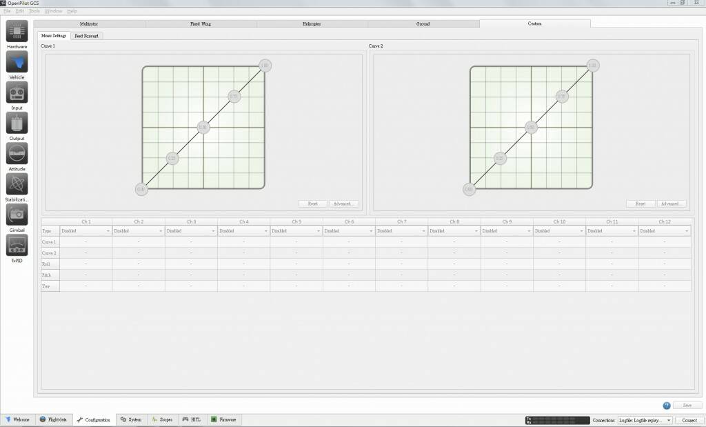

如果要設定不支援的飛行器也可以從COFIGURATION=>VEHICLE=>CUSTOM 那邊設定MIXER調整各軸的輸出,相當彈性!!

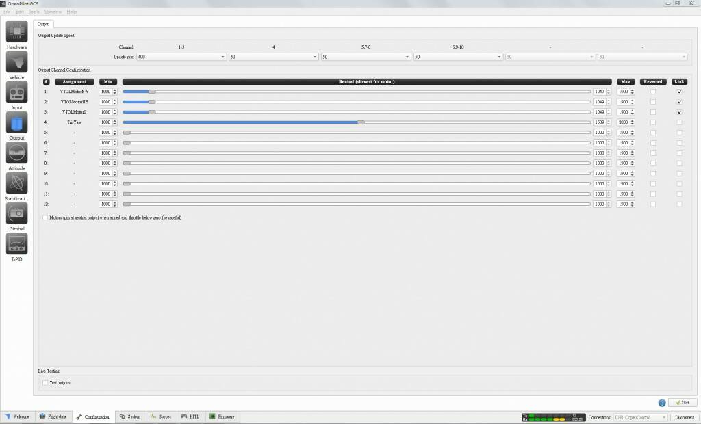

這個是做電機馬達最低啟動油門校正,按START後 拉條棒直到馬達開始啟動,再按 STOP ;做完就按NEXT 做下一個 , 這裡如果每個電機啟動值不相同也不用擔心..CONFIGURATION=>OUTPUT 那邊也可以做同步校正及轉向變更
在各電機後面點選LINK後,拉條棒就會全部同步, REVERSED可以改變方向

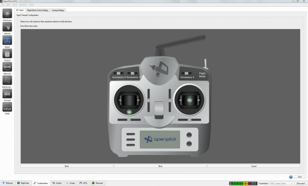

接著遙控器的校正,這裡沒有做好..後面的解鎖設定很容易卡關!!
基本上都是照指示做後按NEXT 即可,首先先選擇是飛機模式還是直昇機模式,再來就選美手或日本手
按照綠色圖示去撥動相對應的桿,有設定3段開關也要跟著圖示撥動;後面幾個通道如果沒有設定則直接按NEXT跳過
接著把所有桿位置中(三段開關撥在中位)
接著撥動所有桿位包括撥動開關到最高及最低位置,做行程的校正(這裡我用14.06版時都會當機跳出,無法完成,換了電腦也一樣;只能退回14.01 版)

另外補充的一點, 電變行程校正:
COFUGURATION => OUTPUT 頁面 , 如果有外接電池先斷開 , 點選左下角的 TEST OUTPUTS 再把各電機LINK 點選後把條棒拉到最大值 , 接上電池..聽到嗶嗶聲 一次把條棒拉到最低 (如果無法一次完成,可以按"HOME"鍵回到最低點, 聽到嗶嗶嗶聲..即可斷電; 記得跳離畫面時不要按到 SAVE (會出現提示)

有關電變部分 一般為了求相容性都預設50HZ 就是每秒POLLING 接收50次看最新的信號接收程度
所以這也關係到控的解析度 (DA轉換器.)..一般256階應該就足夠了..再高到400HZ當然是手感更平滑即時
若是舊電變要求相容性則用50HZ
若控的解析度沒這麼高 或電變不支援 設高到400HZ脈衝過窄反而抓資料有問題
一般新的電變已經相容到400HZ (還有600HZ的)
