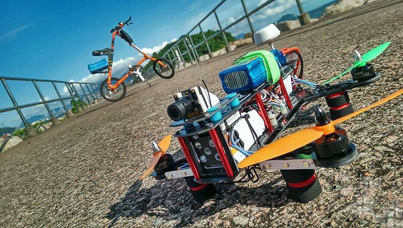

發表於 2014年8月20日 10:59 AM | 顯示全部樓層
我近來都愛上CC3D !
什麼顏色板子都沒關係 , 因為國內都不只一間廠加工 ,
但要注意 , 近來有些出售的板子是比較薄的 ,大約是1mm厚 / 重6克 ,
官方的是2mm厚 / 重8克 !!!
2款板子我都有 , 黑白各一 ,
眼看銲接造工都沒差別 , 1mm那片硬度亦足夠 , 不用擔心 !
第1片白色是 2mm , 差不多2個月前買的 , 已飛了超過30塊電 , 質量很好 !
第2片CC3D是前幾天才到手 , 黑色 1mm厚的 , 已飛了5塊電 ,
質量和白色的一樣好 , 飛過後板子溫度亦沒有異常 !!!
1/ 左是白色CC3D 2mm , 右是BUTTERFLYS飛控
一樣小巧 , 但CC3D 功能更多更完善 !
2/ 白色CC3D , 在240摺疊機上
3/ 黑色CC3D , 在280四軸上
另外要注意 , 有些附帶連接 接收機那組線 ,
(一共8條線包括 CH1-6 的信號線 及 +/- 各1)
那組線的顏色未必是和官方的一樣 , 所以可能 +/- 那2條線不一定是 紅色及黑色 ,
我其中一片CC3D的附帶的線 , 就是 紅/黑色倒轉的 , 看顏色去接 , 接收機一定沒法通電 ...
所以買回來先去官方網站對比一下 , 顏色不對就跟次序去接 接收機就可以 , 不用看顏色 !
