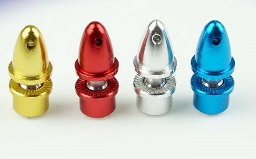

    報告大大  沒錯  沒有分正反牙
  就像是這種的子彈頭(對不起借用一下網拍的圖片)

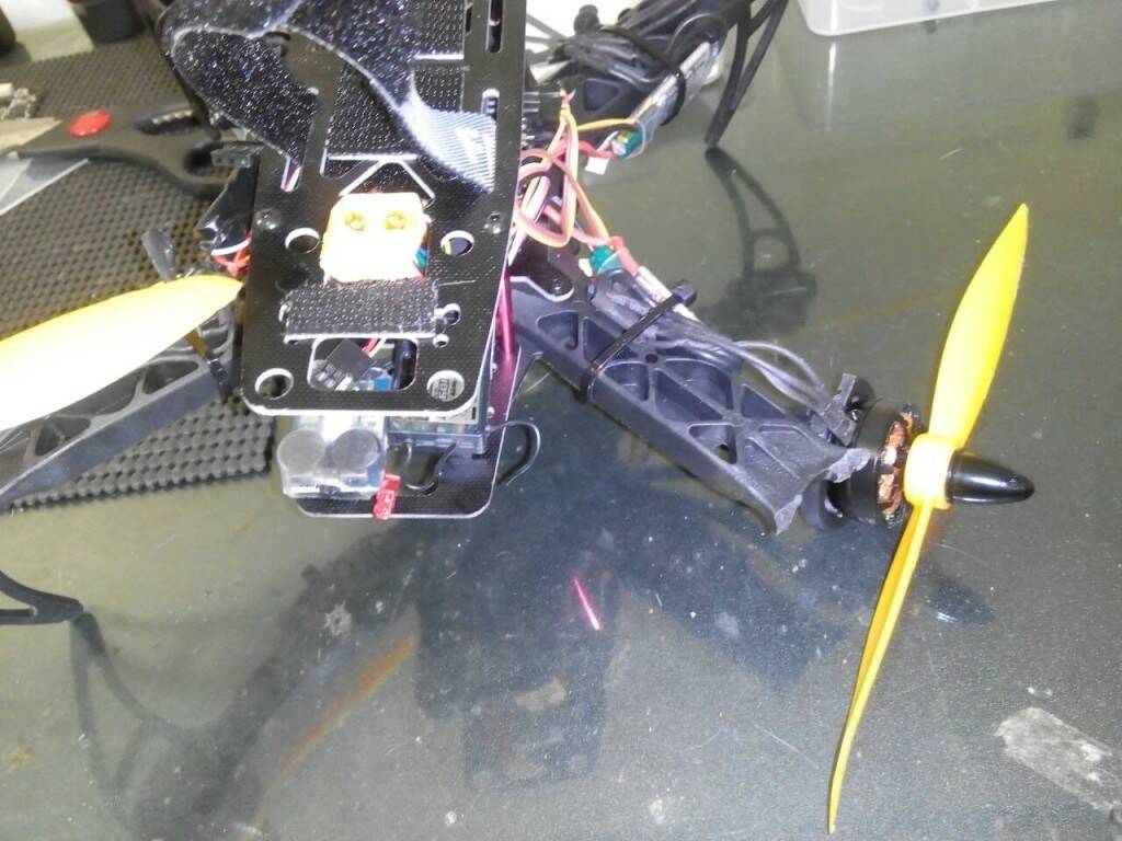

CC3D 在15.02 後可以開 ONESHOT125 電變行程了, 但要一定用到PPM 輸入,如果不想用PPM 的話也可以直接刷成CLEANFLIGHT 固件..直接支援PWM
為了驗證 BLHELI 開 ONESHOT後的差異,還買了2組便宜的 KK260 機架準備來炸, 果然出去翻幾圈後就下課了
感覺 用BLHELI 的電變,馬達比較不會有尖銳的聲音 (我還是用山寨的SUNSKY 2204)
