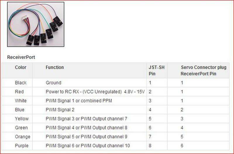

請問一下各位大大, 8 pins (有8個顏色的)的cable 跟6ch接收(AR6110e)
怎麼接比較好?
thanks
大大可參考第一篇接線圖或官網  詳情 回復 發表於 2015年2月11日 09:29 PM
發表於 2015年2月11日 09:29 PM | 顯示全部樓層
本帖最後由 andrewang2 於 2015年2月11日 09:30 PM 編輯
yrjou 發表於 2015年2月11日 01:49 AM
怎麼接比較好?
大大可參考第19樓接線圖或官網
http://www.rctw.net/forum.php?mo ... &fromuid=124412
感謝大大的回覆, 所以是只要將pin1~3, 3 pin 接頭那組接到接收的THRO, 其它的5 組可以任意接到接收的A1, GEAR, RUD, ELEV, AILE, 不用照順序? [attachimg]1212306[/attachimg] [attachimg]1212307[/attachimg] 不  詳情 回復 發表於 2015年2月12日 12:18 AM

發表於 2015年2月12日 12:18 AM | 顯示全部樓層
本帖最後由 yrjou 於 2015年2月12日 12:19 AM 編輯
感謝大大的回覆,
其它的5 組可以任意接到接收的AUX1, GEAR, RUDD, ELEV, AILE, 不用照順序?
不好意思, 新手的問題多了一些, 感謝大家的幫忙.
THRO插反了  詳情 回復 發表於 2015年2月22日 08:28 AM
貓大的文 這位大大有看過嗎? 裡面說的很清楚 電源接地一定要接對 其他的腳位隨便插...到時校正可以設定  詳情 回復 發表於 2015年2月13日 12:37 AM
發表於 2015年2月13日 12:37 AM | 顯示全部樓層
yrjou 發表於 2015年2月12日 12:18 AM
感謝大大的回覆,
貓大的文 這位大大有看過嗎?
裡面說的很清楚 電源接地一定要接對
其他的腳位隨便插...到時校正可以設定
