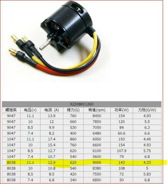

看T大您的需求
以好盈飛騰12A-E為例 . 可以10秒內輸出 15A
我用X2208 - 1260KV 無刷馬達查規格 3S 最大 12.9A
小弟偶機子油門拉高..因速度快..短短三秒間機子已經飛遠看不到了..
一般停懸油門在中間應該7-9A左右 .. 所以算在"規格"內..
如果您運用面是屬於長時間最大油門則建議以20A電變配置
但多合一電變一般鋁散熱片較大 重量需要考慮一下
我用好盈天行者一般是把電變內的鋁片拿掉 減輕重量

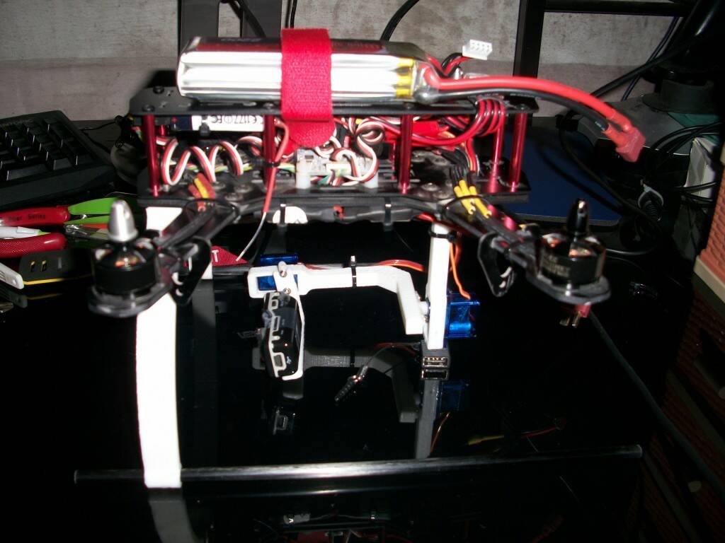

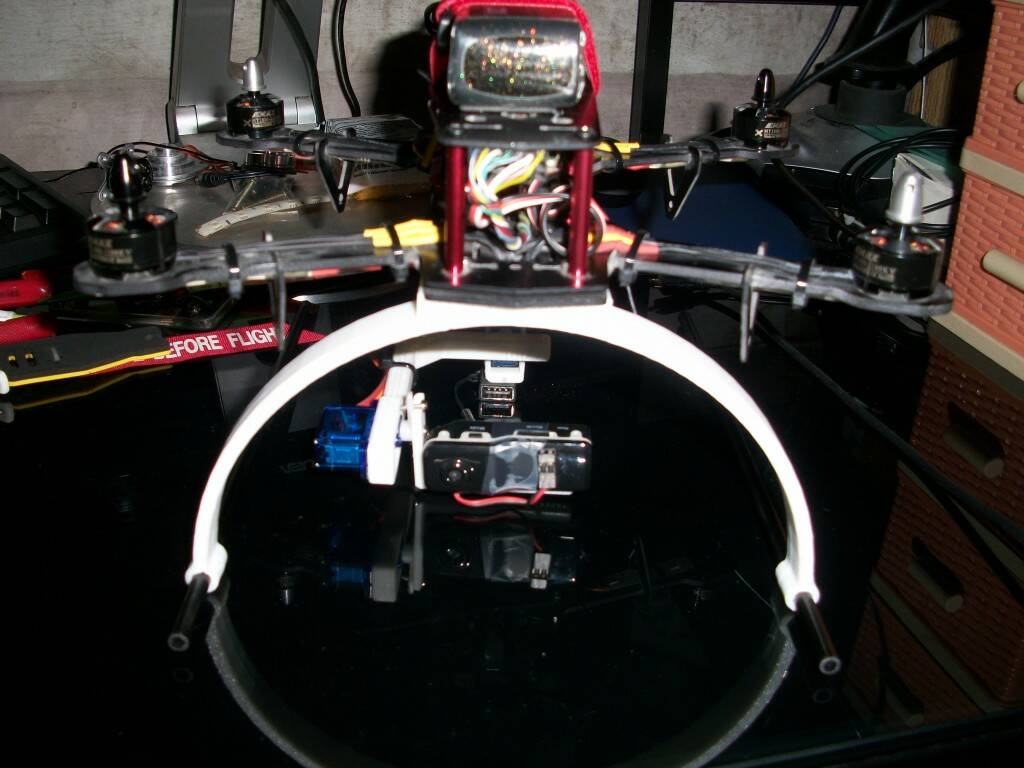

分享一下我的QAV 250 改裝~
目前還缺一隻後腳...之後補上完整樣子
QAV250左側
QAV250前面
厲害  發表於 2015年1月9日 09:37 PM
