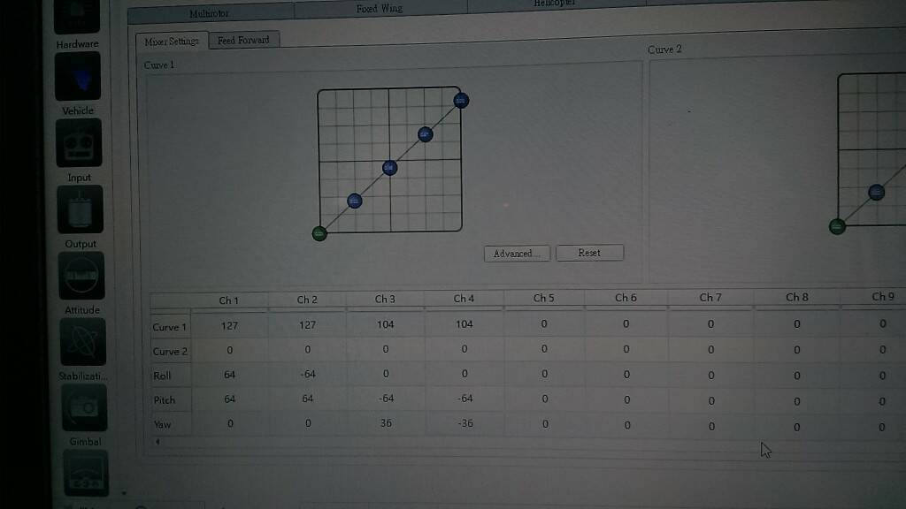

我目前這樣設定,自旋時自然多了

以Z大電裝擺設不知重心得(CG) 大約在機身何處??  發表於 2015年1月2日 09:59 AM
