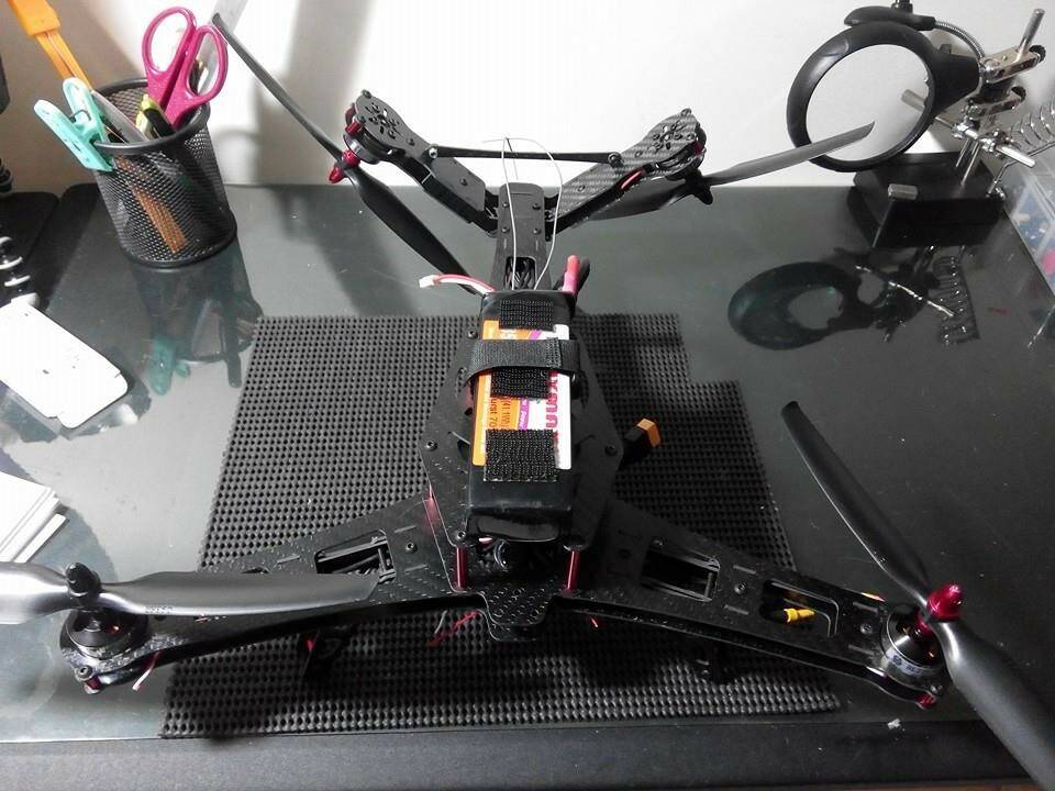

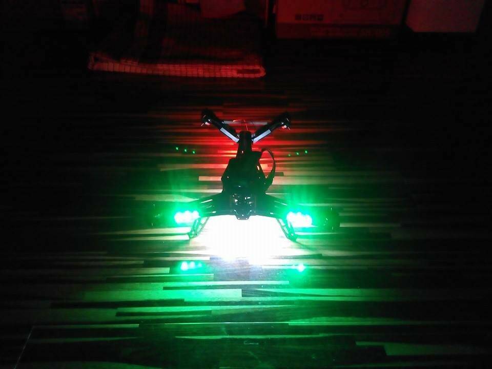

發表於 2014年12月19日 08:07 PM | 顯示全部樓層
本帖最後由 jchey 於 2014年12月20日 08:51 AM 編輯
終於玩到最終設定目標V-tail 軸距400mm  有三軸的fu又不用擔心尾軸容易掛點..又有如..阿凡達...中的飛行器  機頭不動 尾巴動 剛開始飛有點抓不到手感!!...飛了10多趟才慢慢習慣V-tail的 特性
因V翼的關係..軸距400mm最大槳的尺寸  8吋槳
2208無刷動力表現~溫溫 飛行時間6分多鐘

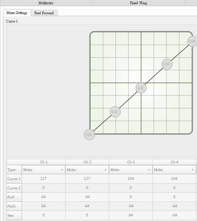

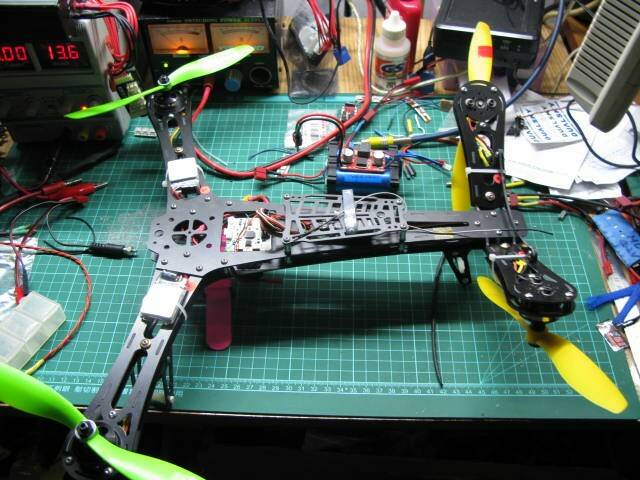

發表於 2014年12月19日 10:39 PM | 顯示全部樓層
本帖最後由 tangseng1971 於 2014年12月20日 12:34 AM 編輯
allenhsu888 發表於 2014年12月19日 10:12 PM
我預算的下一台機子~可否分享一下設定~
上面那台V-TAIL 應該是露天某一家"很帥的船"賣的機架, 原本想跟他們要CC3D 的設定檔, 被他們以"設定檔隨機架一起附"的理由拒絕, 開源的東西原來可以私藏做買賣 ; 自己後來 GOOGLE 論壇後找到設定方式, 在這裡公開分享給大家!!
根據國外討論區同軸距 V-TAIL 設定 , 電機方向先反轉(也可以直接對換接線)
M1 原本 CW  => CCW
M2        CCW => CW
M3        CW  => CCW
M4        CCW => CW
以上裝槳時方向也不要裝錯邊 , 後方兩支槳也不要裝錯面
CC3D GSC 設定機架請選" CUSTOM"
各電機輸出及調整如下:
後方馬達視情況調整輸出值, 我用這樣設定很順利!!
成功後可以欣賞V-TAIL 華麗的飛姿!!手邊的SJ4000 還沒開封,加上下雨天..所以暫時沒有影片上傳~
論壇原文如下:
http://forums.openpilot.org/topic/16043-dialfonzo-hunter-vtail-500/
關於圖片裡各電機的輸出設定我有個疑問 為什麼馬達3 4要調整比較小的輸出 有角度的馬達不是應該出更大的力才有向上的推力嗎? 還是我的認知有問題  詳情 回復 發表於 2015年2月1日 10:44 PM

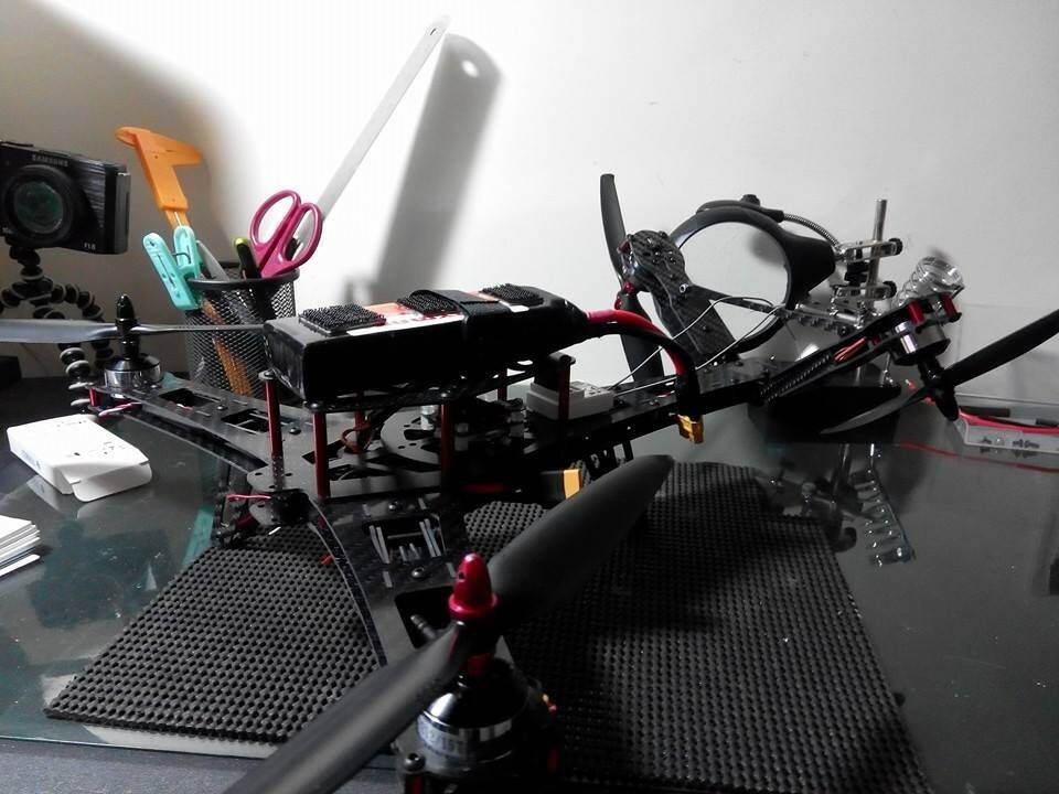

發表於 2014年12月19日 10:40 PM | 顯示全部樓層
在加張V-tail側身照 V-tail 目前也還在摸索中... 機頭壓的越重..比較穩定
