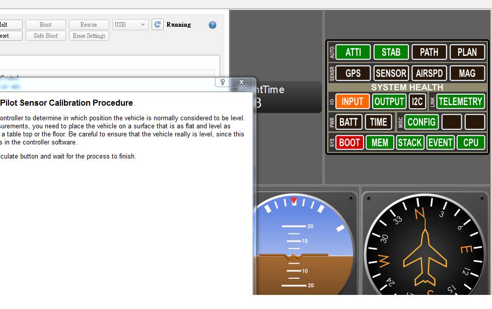

我快瘋了又要求救各位大大了,
原本CC3D已校正OK飛了幾次後嫌它太重想來個瘦身計畫,
所以又重新拆解機身後並將馬達及電變單獨個別校正油門
之後重新連線CC3D ,但試了好幾天都不成功,每次都是卡在
遙鞚器無法校正成功,所以我又作了,BOOT ,或是RESET
又或是RESCURE或是ERASE SETTING ,用WIZARD設定
方法到馬達設定旋轉後就又出現如圖BOOT FAIL的紅色
警告,點進去看其意思是說我已經BOOT超過三次,
所以一直都無法設定成功,所以上來請了解的大大們幫
忙指點一二,我的遙控是FF9 + FRSKY 8動接收,目前
可以排除是油門低點或是TRIM調更低以及接線錯誤等等,謝謝~~
uki
  發表於 2015年1月6日 07:41 AM
http://www.youtube.com/watch?v=v5JbKkhdNzo 參考看看我也有一次這樣卡在遙控器上我照上面做一次就好了  詳情 回復 發表於 2014年12月8日 10:59 PM
發表於 2014年12月8日 10:59 PM | 顯示全部樓層
alens611 發表於 2014年12月8日 10:20 PM
我快瘋了又要求救各位大大了,
所以又重新拆解機身後並 ...
https://www.youtube.com/watch?v=v5JbKkhdNzo
uki
  發表於 2014年12月10日 12:37 AM
發表於 2014年12月8日 11:10 PM | 顯示全部樓層
感謝大大,我來試試~~
