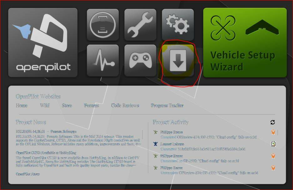

T大..忘記說 14.06 我在WIN7 上面沒有問題
可能OS很乾淨的關係 您參考看看
(1)打開AUTOTUBE 就要REBOOT ...
大大請問REBOOT是重置飛控板嗎?REBOOT後有何風險須在做何動做?
因我的cc3d本來都正常可用14.06設定但昨天在做控的設定時就不能設定要退回14.01版本才能設定
是不是如你所說的os不夠乾淨
REBOOT 是更換版本時 如果飛控板不正常時重新開機用的 沒有風險 如果您更新版本發現異常不妨重新用精靈再設定看看  詳情 回復 發表於 2014年11月2日 07:01 PM

 樓主| 發表於 2014年11月2日 07:01 PM | 顯示全部樓層
elvistty6372 發表於 2014年10月31日 10:37 PM
因我的cc3d本來都正常可用14.06設定但昨天 ...
沒有風險
大大再請教您要何更新版本,更新版本前是否要先做Reboot再更新版本;要怎麼做Reboot 感謝!  詳情 回復 發表於 2014年11月3日 12:07 AM

發表於 2014年11月3日 12:07 AM | 顯示全部樓層
nikoniko1 發表於 2014年11月2日 07:01 PM
沒有風險
如果您更新版本發現異常不妨重新用精靈再 ...
感謝!
您連接上電腦後 可由程式抓看有無新版程式公布當然您也可以自己決定要不要升級 基本上升級完會重開飛控版 除非有問題再用手動REBOOT 另外您若目前版本沒問題也可考慮不用升級 新版本不代表問題更少 一般是發現有  詳情 回復 發表於 2014年11月3日 04:14 AM

 樓主| 發表於 2014年11月3日 04:14 AM | 顯示全部樓層
elvistty6372 發表於 2014年11月3日 12:07 AM
感謝!
另外您若目前版本沒問題也可考慮不用升級
新版本不代表問題更少
一般是發現有問題或有新版功能出現才考慮升級
