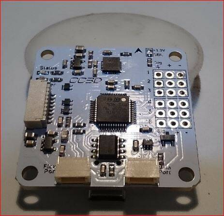

 樓主| 發表於 2014年10月18日 01:15 AM | 顯示全部樓層
本帖最後由 nikoniko1 於 2014年10月18日 01:24 AM 編輯
嘉義大媽 發表於 2014年10月15日 06:09 PM
大大的意思是說,如果是飛4軸,把UBECE供電插在第5或第6的端口上嗎...?
我接在 右手邊端子 的 +(VCC) 和 - (接地上面)
至於是接 1 ~ 6 都相同... 因為 VCC 和GND 都是併聯的..
如果外接BEC 則電變的紅色線要挑掉喔~(只要挑掉紅色即可..GND 還是要接一下)
下圖還沒有銲上端子.. + (VCC)是 1 ~6 號都併聯 ..- 是GND 相同
