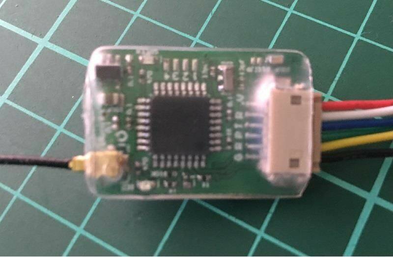

K大請問迷你100mW接收的接頭連線順序是否如下:
G:GND
R:RSSI
P:PPM
T:TX
R:RX
V:5V
這是新的板子,我手上目前沒有. 我去問他一下...  詳情 回復 發表於 2016年1月1日 12:02 AM
G:GND
這是新的板子,我手上目前沒有.
我去問他一下...

今天高雄陳先生回覆連接方式
G:GND
R:RSSI
P:PPM
T:TX
R:RX
V:5V

一直無法對頻成功,懷疑是firmware與接收版本不合,接收是用11/20的版本。嘗試用Ftdi 刷firmware也無法成功(接TX/RX/GND),無DYR.請K大指點。
對,發射/接收版本不一致造成無法對頻. 他那邊出廠是預刷舊的(穩定/已多方測試完成的V3.64),我這邊上傳的是新的V3.64(綜合官方新版及我增加的16CH),如果發射是刷新的V3.64就必需接收也要刷新的,否則發射要刷回舊的版  詳情 回復 發表於 2016年1月1日 10:20 PM

對,發射/接收版本不一致造成無法對頻.
他那邊出廠是預刷舊的(穩定/已多方測試完成的V3.64),我這邊上傳的是新的V3.64(綜合官方新版及我增加的16CH),如果發射是刷新的V3.64就必需接收也要刷新的,否則發射要刷回舊的版本.
迷你接收沒有DTR,要在通電的3秒內按Enter開始刷,如果無法抓準時機,也可嘗試按下Enter立即通電.也要注意rx.bat檔內的速率,有些板子(例如橘子)必須用57600bps如果用預設的115200bps不能刷,要自己把bat內的115200改成57600.
