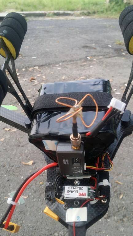

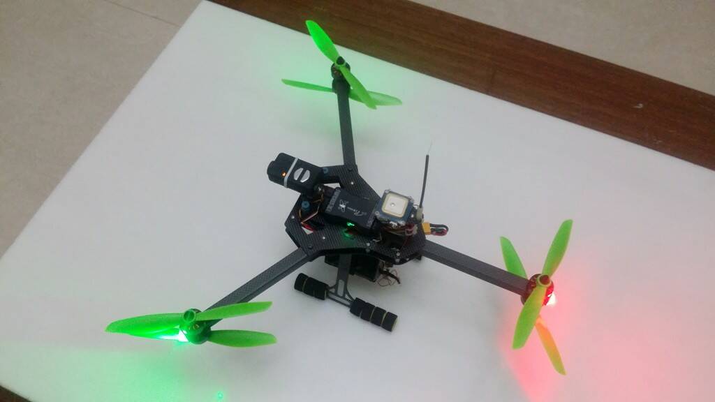

K 大請問針對圖傳,數傳,遙控接收, GPS的天線擺放位置及角度有建議嗎?
如果用18650電池則GPS要撐高,因為鐵殼電池會影響羅盤,要保持5~10CM才能完全沒有影響. 433遙控/數傳天線擺在機子最高點,而5.8g圖傳則在最低點.  詳情 回復 發表於 2015年12月20日 11:05 PM

barryhuang621 發表於 2015年12月20日 08:01 PM
請問如果圖傳天線,剛好跟您的差90度是不是會大幅度變差?  詳情 回復 發表於 2015年12月22日 08:02 PM
