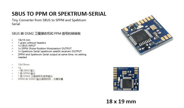

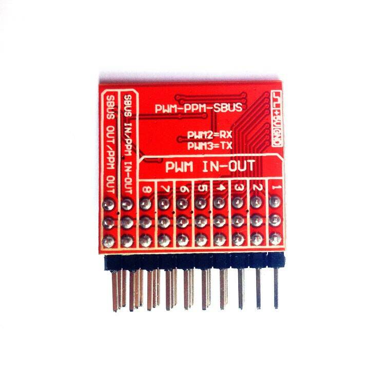

如果能轉12CH也夠用了. 我在淘X也找到2種SBus轉PPM,只是不確定可轉超過8CH.  詳情 回復 發表於 2015年11月19日 08:42 PM
 樓主| 發表於 2015年11月19日 08:42 PM | 顯示全部樓層
valsily 發表於 2015年11月19日 06:44 AM
沒有啦,K大,我前面有說,sbus to cppm設為12ch模式,它只有8ch和12ch模式,也只能轉出12ch ppm,然後發 ...
如果能轉12CH也夠用了.

我有多一條frsky的,不然寄過去給您玩?
OK,我試看看. 如果可以的話,那Futaba T8FG(刷14CH)或14動以上的遙控器配SBUS的接收就方便了. 其實12CH足夠一般人用了.  詳情 回復 發表於 2015年11月20日 03:07 AM
