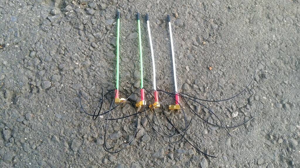

就算用0.5mm也不可能只有200米,一定有地方搞錯了,GP最短也有5KM起跳.
檢查焊接點及佈置方式,主振都要垂 ...
都垂直耶,會不會是振子跟sma的外殼碰到??今天天氣不好無法試⋯
碰到(短路)不行的喔! 小則距離很短,大則跟沒裝天線一樣燒掉.  詳情 回復 發表於 2015年11月9日 09:03 PM
那說不定真是這樣!!好險沒燒掉...趕緊來重做!!!  詳情 回復 發表於 2015年11月9日 09:14 PM

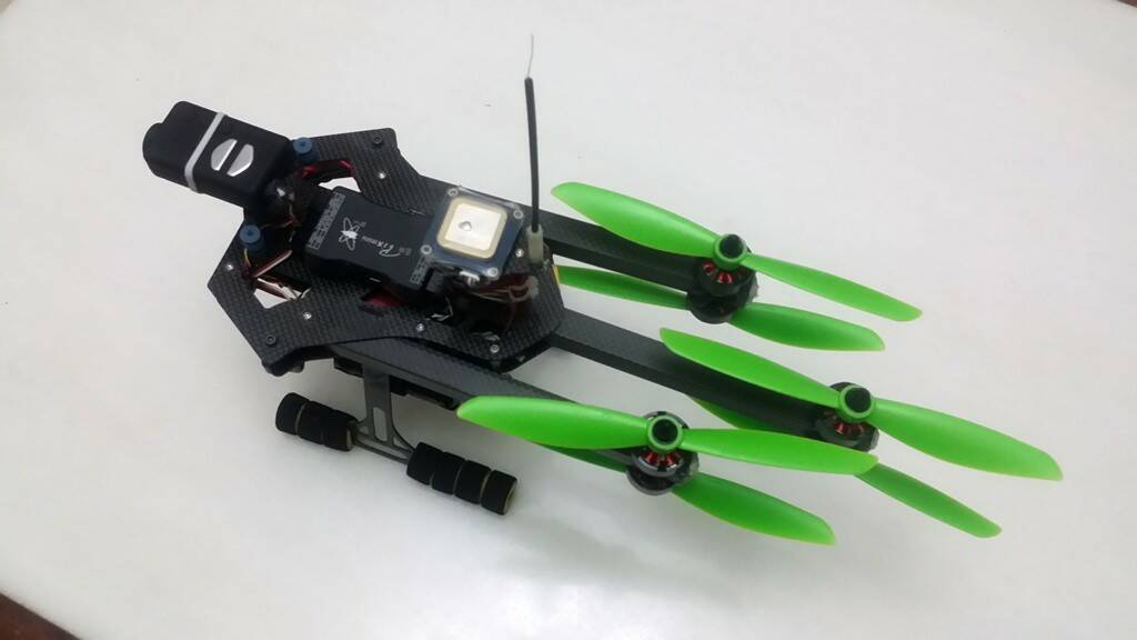

長距離沒什麼要領,除了飛高還是飛高.如果有人告訴你他飛多遠多遠....先問他飛多高.
當然天線及佈置方式要正確,每種天線都有不同佈置方式,如果用GP就是主振垂直於地面.
機上端也一樣(如圖),要測試是否佈置正確,只要像影片一樣故意只飛30米高,如果能2KM內RSSI保持在90%以上,通常高度升到300米就能大於10KM,當然不鼓勵飛高,因為有違法及危險的問題.
請問K大,我看您小Y6 433的天線位置靠GPS很近,所以並不會對GPS或是羅盤造成影響,對嗎?  詳情 回復 發表於 2015年11月18日 12:24 AM
謝謝K大,我想可能真的是短路造成的.....  詳情 回復 發表於 2015年11月17日 03:53 PM
