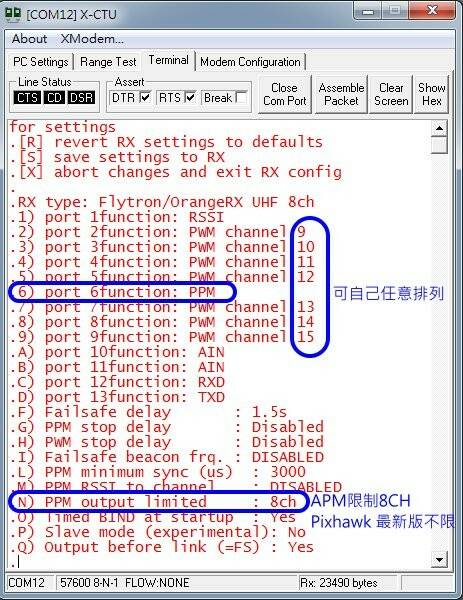

16動固件更新.

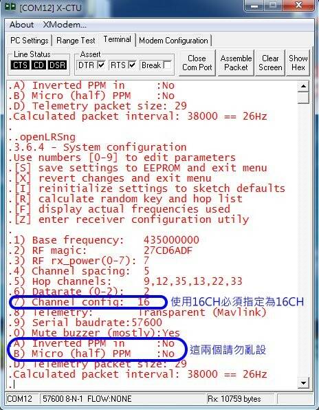

使用方法(只支援16CH的發射機,就是有PPM2 IN接腳的機種):
1.發射機的PWM1~8針腳保持不變,接到原來的接收(例如Futaba 6208).
2.自備一顆PPM Encoder把多餘的CH接上,再接到PPM2 IN(例如第二顆Futaba 6208).
3.進入CLI把發射機的Channel Config=16
4.進入CLI把接收機的PWM輸出設定好(例如PPM=1~8,PWM=9~15CH,或PPM1~16)
*** 16動注意事項 ***
1.如果要使用8動以上,CLI內的Channel Config一定要設成16CH,不可設成8+4或8+8或12+4(除非使用遙控器直接輸出PPM)
  也就是...使用自備的PPM Encoder接到PPM2_IN接腳時就是設16CH,如果接收機只有12CH,那多出的CH就空著.
2.接收機可自行排列9CH~16CH的接腳對應.
3.如果使用APM而無法解析16CH PPM的人可將接收機[PPM output limited]設為8Ch,而9~16CH則由接腳引出.
4.如果是Pixhawk V3.3可以識別16CH PPM者,可以不必限制PPM為8Ch,這樣9~16CH也可以讓Pixhawk使用.
5.使用微型接收機無PWM引腳者,可以由Pixhawk接受16CH,再設定由Pixhawk的AUX1~AUX6引出PWM來使用.
