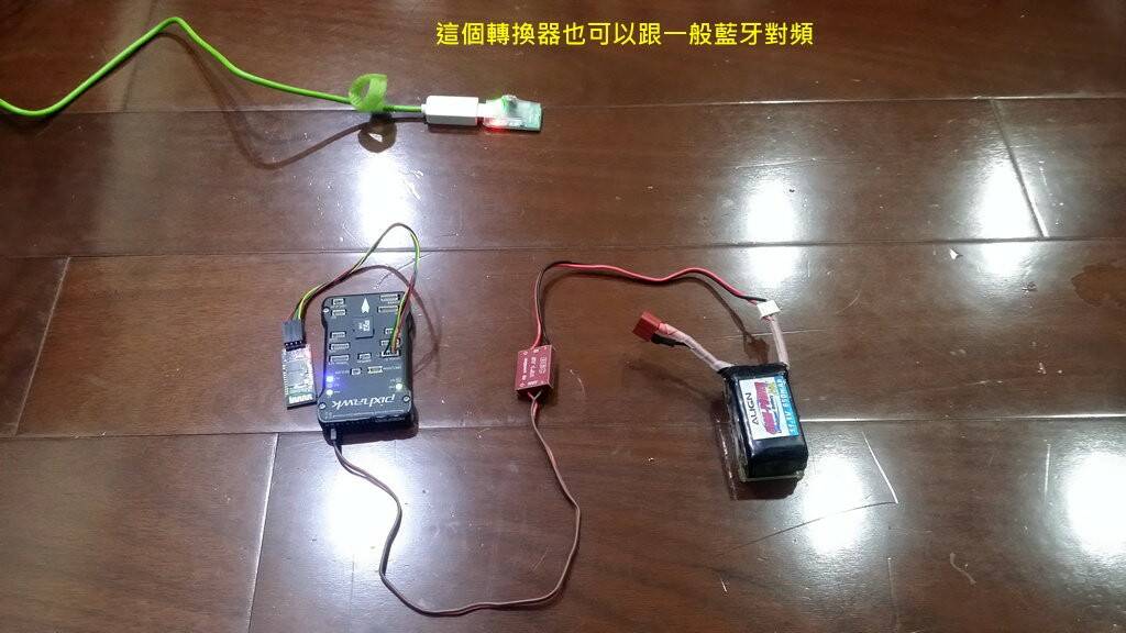

圖片為刷機的方法,附件為OpenLRSng V3.64(改) 的Firmware及工具.

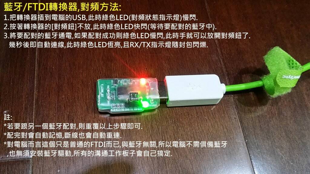

有人問到藍牙/FTDI轉換器怎麼用?
其實相當簡單,上面就一個按鈕而已,按著那個[對頻鈕]不放就自動配對並連線囉!
