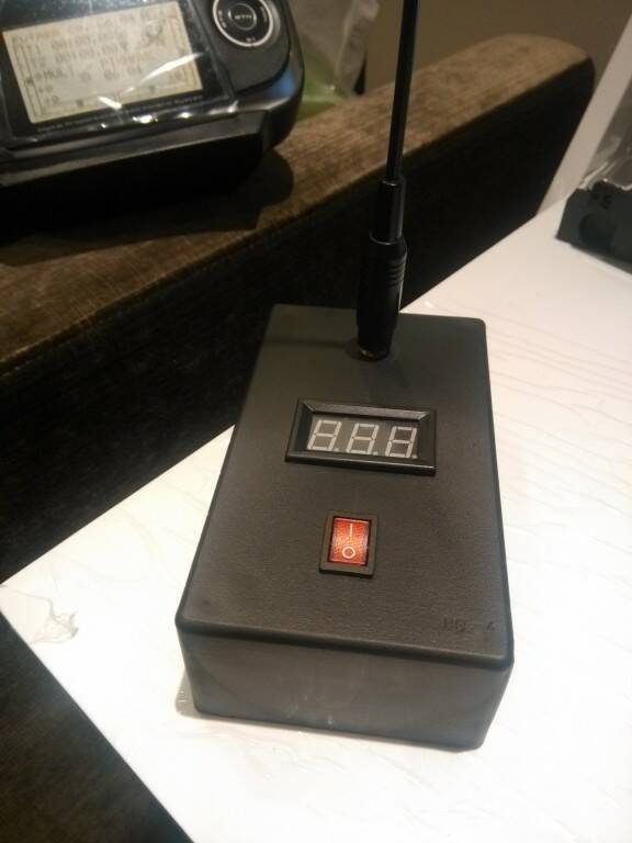

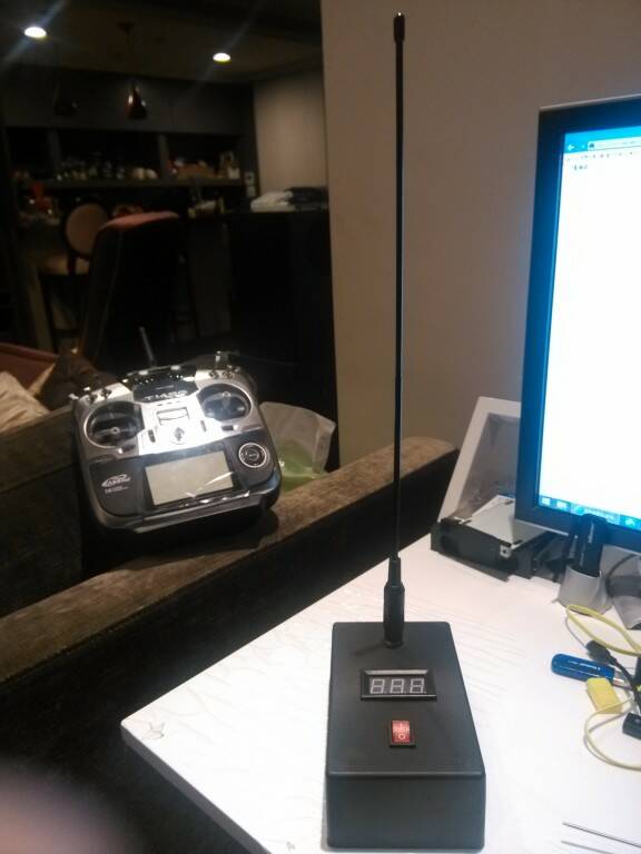

今天總算把基地台處理差不多了
(因裡面風扇還沒固定好,算只完成95%)
整個感覺真的還不錯
這有個問題想請教K大
基地台失聯(測試時是基地台關機再開
數傳訊號是否就連不上了嗎?
需要重新連線或重開程式
否則一直讀秒說沒訊號
遙控倒是基地台再開機後立即連上了
完全不受影響..
基地台關機狀態
基地台關機狀態
開機狀態
開機狀態

  發表於 2014年12月25日 07:57 AM
因為關掉發射機電源也順便把藍牙關掉了,藍牙一斷電就自動斷線囉! 所以MP或APP必須重新連線,實際上433斷訊時藍牙並不會斷,所以會立即恢復通訊. 我也要改成這樣比較穩固. 另外還有個小配件我正在設計,是一個小L  詳情 回復 發表於 2014年12月25日 01:15 AM
 樓主| 發表於 2014年12月25日 01:15 AM | 顯示全部樓層
kcw 發表於 2014年12月24日 08:56 PM
今天總算把基地台處理差不多了
整個感覺真的還不錯
我也要改成這樣比較穩固.
另外還有個小配件我正在設計,是一個小LCD(16*2個字的小LCD),也要挖孔裝在盒子上.
這個LCD上面會顯示最後收到的有效衛星經緯度,用來尋機(把經緯度給Google Map)用的.
也會顯示目前433發射機的所有設定值及目前狀態,如果要裝的人到時只要重刷發射機的韌體即可.

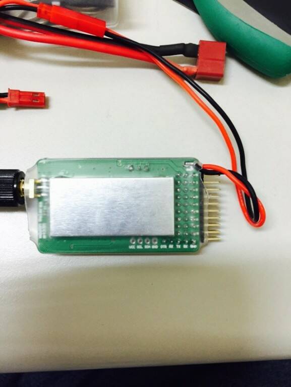

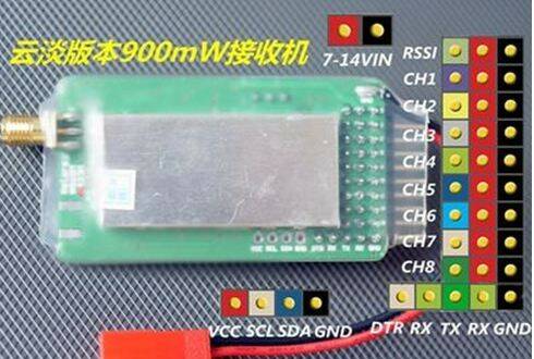

K大
今天耍笨拿到一個內孔的天線 把100MW 接收燒掉了
改用1W的接收,遇到問題. 我對頻有成功.可是接舵機沒測試沒反應
拿了電表量接腳電壓 電壓都沒出來
我1W接收是接12V的電
我那裏有出錯嗎
謝謝
1W接收機是12V輸入,沒有5V輸出喔! 要接5V舵機請由BEC或飛控供應.  詳情 回復 發表於 2014年12月26日 12:25 AM

Mark88 發表於 2014年12月25日 11:40 PM
K大
要接5V舵機請由BEC或飛控供應.
