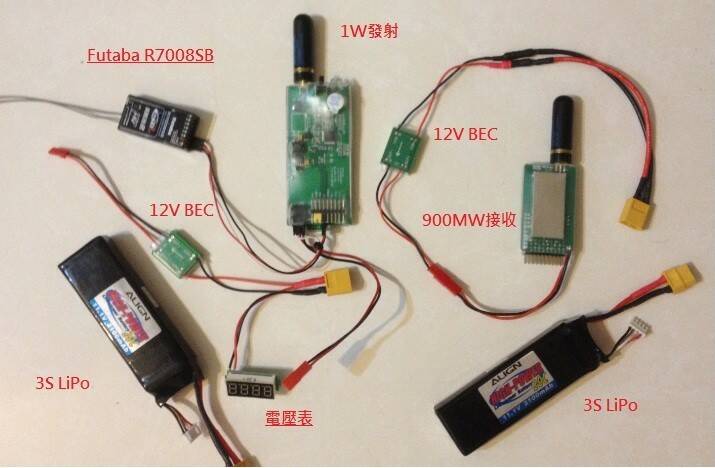

我也收到了,今天凌晨也先試連與對頻成功
uki
  發表於 2014年12月17日 10:18 AM
發表於 2014年11月13日 11:53 AM | 顯示全部樓層

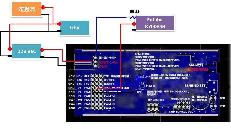

我的連接方式還請K大看對不對,我是用Futaba R7008SB連接到第一組PPM in,
對頻方式是參考K大先前的文章,方法一與方法二皆可成功對上。但接收與Pixhawk可以直接用PPM連嗎?
看雲淡的說明 1W接收沒有提到PPM Out.

連接方式不太對,目前OpenLRS對Futaba S-BUS未必全面支援,我也沒試過用SBUS輸出. 所以請採用PWM方式. 我錄了幾段教學影片,在下一篇.  詳情 回復 發表於 2014年11月14日 12:03 AM
R7008SB有ppm輸出? 如果是s.bus的話,接收機的ppm in有支援s.bus訊號嗎? 這個可能要請K大確認一下  詳情 回復 發表於 2014年11月13日 07:25 PM
這個可能要請K大確認一下
