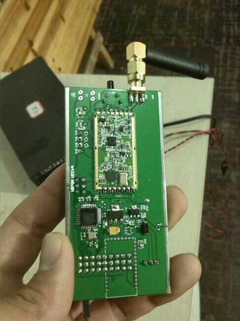

新版本還在測試中... 1W發射機有鋁殼,內建藍牙模組,8個PWM輸入,一個PPM輸入(CLI指定8/12/16CH) 1W接收機的PPM輸出為8CH(1~8CH),而PWM輸出為9~16CH. 100mW接收機則為8CH PWM或8 CH PPM(CLI設定). 我是用1000mW發射  詳情 回復 發表於 2014年10月29日 01:32 AM
 樓主| 發表於 2014年10月29日 01:32 AM | 顯示全部樓層
valsily 發表於 2014年10月29日 12:56 AM
請問K大,淘寶上架了嗎? 口袋準備破洞了~
新版本還在測試中...
我是用1000mW發射(全功率)+100mW接收(調為半功率)來試的.
因為發射端功率大,所以遙控訊號沒什麼問題,主要在測數傳回傳能力.
100mW跑半功率在1.2KM雙向封包還很正常,我是想以1000mW(發射)+100mW(接收)這個搭配達到2KM雙向數傳+15KM遙控這個規格.
所以還在搞天線...
試了RH771/RH770/Moxon/Dipole/GP,目前測到最理想的是發射端用GP天線,接收端用433棒狀全向天線,棒狀天線有現成的可買,但GP天線就頭大了,DIY的GP天線外觀很醜.
