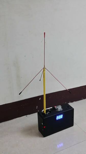

OpenLRSng的跳頻方式太"含蓄"了些.
  似乎寧願被干擾也不去干擾別人...我將它反了過來,你懂的
天線也是非常重要的,目前由一位資深業餘無線電玩家在幫忙搞,他才有足夠的儀器.
目前測到最適當的是GP天線,我自己用的中心頻為445.6Mhz,他以這個頻點隨便折2下再剪2下...量到駐波比小於1.6,今天只換中繼站這端就秒了770及771天線.
所以最佳的方法是中心頻點配套,中繼站用1/4波長,機上則用更短.
然後以中心頻為基礎利用儀器去調整出最適當的,中心頻由425.0~460.9MHZ不等.
天線須CNC幾個銅配件,做成可折收及增加美觀,要不然GP天線長得像雨傘,不美觀也不好收納.
