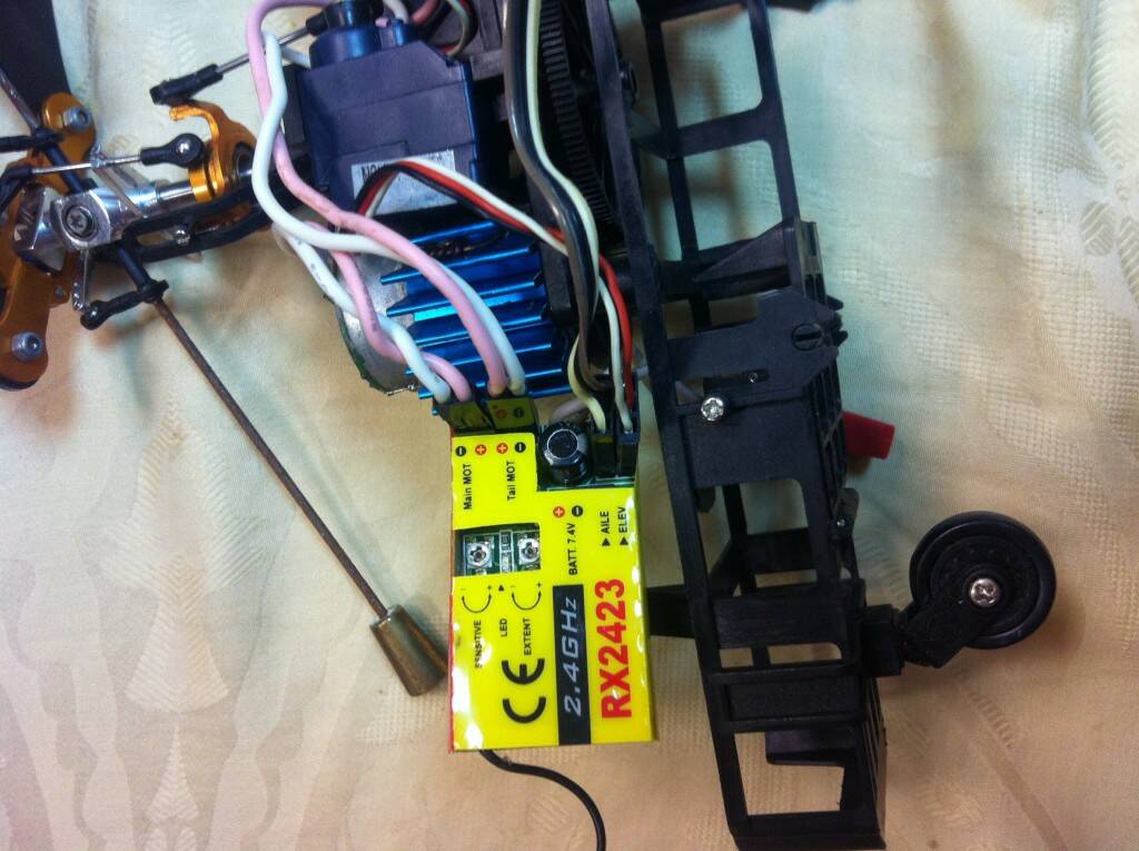

 樓主| 發表於 2014年8月5日 11:04 PM | 顯示全部樓層
圖請各位幫我看一下,看是否需要影片?
有可能尾馬焊錯線造成反向,先將尾馬兩條線交換試試~ 如果不是用原廠尾槳也有可能是用到轉向錯的尾槳,例如用四軸用的槳來代替原廠尾槳就有可能發生,因四軸有正反槳~  詳情 回復 發表於 2014年8月5日 11:22 PM
發表於 2014年8月5日 11:22 PM | 顯示全部樓層
sam21236 發表於 2014年8月5日 11:04 PM
圖請各位幫我看一下,看是否需要影片?
發表於 2014年8月5日 11:24 PM | 顯示全部樓層
sam21236 發表於 2014年8月5日 10:56 PM
看謝各位大大的回應, 但是主槳的方向都是正確的... 上傳個圖有勞各位幫我看看...
正不正確不要只是看接線,要看實際上槳的轉向真正造成的出風方向對不對~
