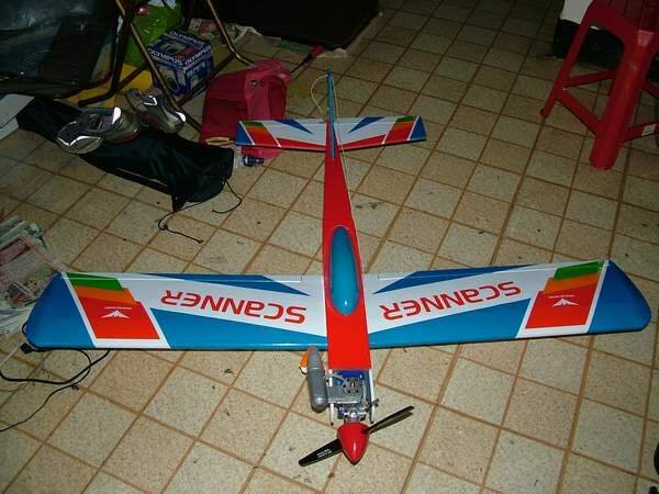

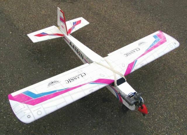

6.會飛之後sonic32  classic46  scanner 46 真的都拿來消磨時間..大老人機...黑白亂舞的
scanner 46的低速比 sonic 32 還慢..
圖中的tt pro 46  leo46都有200趟的壽命
scanner 46 飛了300多趟 已經玩壞一棵雷虎 46..220趟怠速不穩高速容易咳...換上 os 46ax...
還好會飛電機 師傅即時 再教我飛一下油機 前3後3的注意事項及調引擎問題...
飛10分鐘慢慢逛街  才100-100cc  省多了..爽多了...
若沒起降   真的不過癮...在中崙飛 有時都故意慢慢飛跟電機比慢...
scanner46也可以側飛 ..4點滾  只是沒有那麼精準吧了...
