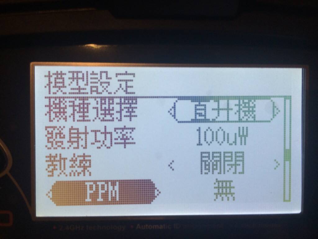

剛入手DEVO10 使用加密狗連接電腦 做動沒反應

我有到檔案內去選新的檔也調整為PPM通道 開著鳳凰模擬器去隨時偵測 鳳凰軟體設定頁面,拔掉加密狗會馬上偵測到但遙控器一直沒有偵測到 軟體附的3.5M線跟原廠控附的都有交換試過 有沒有可能是遙控的模擬孔 或者是加密狗故障?
這就不好判斷了,最好找飛友交叉比對~ 可以po一下電腦顯示畫面嗎?  詳情 回復 發表於 2014年7月20日 10:56 PM

這就不好判斷了,最好找飛友交叉比對~
可以po一下電腦顯示畫面嗎?

 樓主| 發表於 2014年7月21日 12:34 AM | 顯示全部樓層
謝謝kuntan大大熱心為我解答 剛剛試了又試發現刷萬用控以後教練的部分不能選開啟必須要關閉
