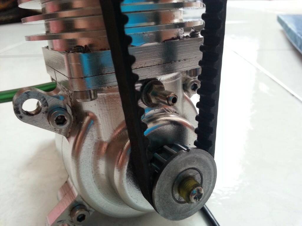

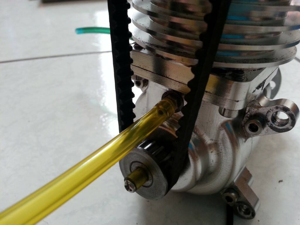

 樓主| 發表於 2014年8月1日 01:44 PM | 顯示全部樓層
本帖最後由 james58 於 2014年8月2日 07:45 PM 編輯
james58 發表於 2014年8月1日 10:08 AM
買了一顆,這顆的洩壓口竟然是在後面小齒輪的中央,磨車時噴的整個試車台都是油!引擎運轉還ok,但是沒做洩壓嘴 ...
針對這個洩壓排氣口問題,廠家很負責任,很有誠意的表示願意解決此問題,請我寄回處理...
不過基於樂趣,先自己搞看看,把原來的洞堵住了,曲軸箱加開一小孔裝上氣嘴,再接一條油管排油,改裝完成。(原來的通氣孔在小齒輪不理想是因為:1.無法接油管2.齒輪一直轉,所以油是用甩的!)
解決了噴油問題後,接下來會繼續測試使用,這引擎運作還順暢,過陣子再分享使用心得...
太強了,這樣就可以把廢油拍到外面,不會噴到防火板上。  發表於 2014年8月2日 10:19 PM
