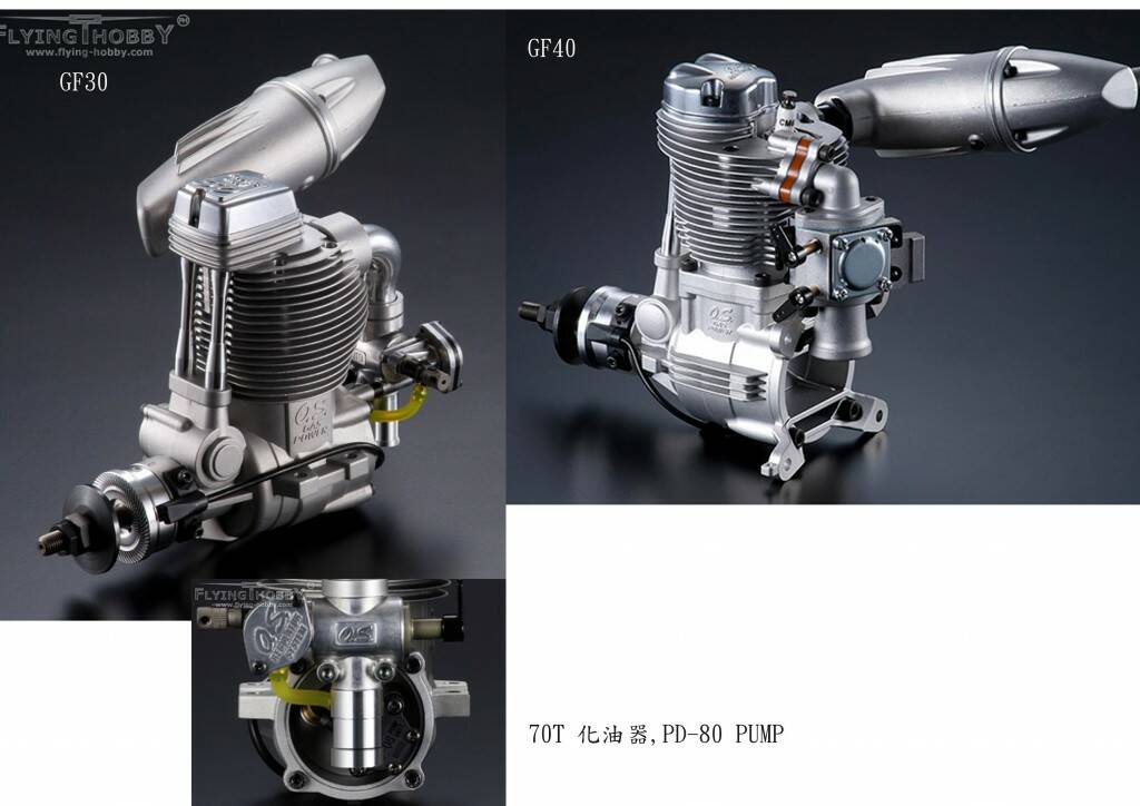

官網是強調兩個重點:
1.具有傳統四衝程引擎的好處(像木精引擎的簡單構造),用油又具有汽油引擎的經濟
2.全新研發的類木精汽油化油器,快速有力的油門反應
以下是我亂猜的:
1.為原本喜歡木精大cc數,但又怕木精太貴的飛友著想,GF30可以來替換原來的120四衝而不用大改(動力剛好價位又比40更低)
2.發展有別於傳統的汽油化油器
3.GF30部分零件將來可能可以開發60cc雙缸

分析的很有道理,我比较持懷疑的態度的原因,之前SAITO的四沖程汽油發動機,FG30的是使用的WALBRO化油器包括後來的FG36就比較好用,但是再小的排量使用的他們自己的化油器就很難調了,雖然有個泵膜,但是化油器應該在比較寬 的範圍內就可以基本讓發動機工作才合理,另外要求的20:1的混合比也不是很合理。
現在的OS GF40使用的WALBRO化油器,這是沒有問題的,但是GF30使用的同樣是帶泵的化油器,很難說了,因為甲醇機裏帶泵的化油器壹般都非常好用,甲醇燃料的配比粘度很高,汽油燃料的配比粘度是比較稀的,所以很難說會好用,所以要用過才知道。
另外連桿應該還是鋁合金的本體套滾針的方式。不知道GF30的混合比的要求是怎麽樣的,我認為壹個專業的汽油發動機如果要求在30:1以上的就不是很專業了。
