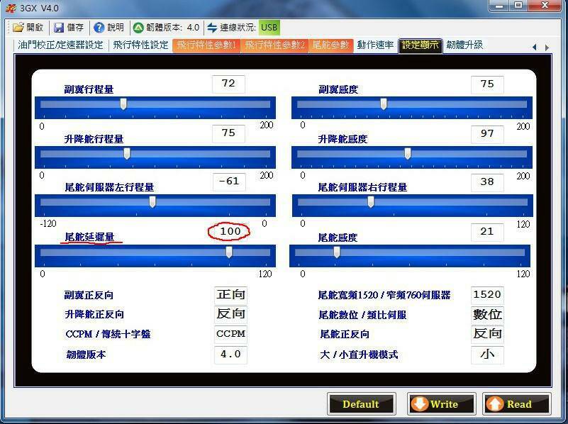

3GX如接衛星(DSM2 or DMSS),3GX說明書不是說GYRO感度由channel 7(AUX2)控制?
450 PRO DFC + 3GX V5.0 + RJ01 DMSS衛星
我在XG11MV的DEVICE SEL選擇如下
GEAR   GEAR SW   GYR
AUX2   AUX2 SW    INH
在XG11MV的GYRO SENS
NORM : 調整GYRO感度小於50, 3GX的STATUS燈是紅燈,調整GYRO感度大於50, 3GX的STATUS燈是綠燈,GOV燈飾維持為紅燈 (這和3GX接傳統接法是同一狀況)
T.LOCK:
           T : 不管怎麼調GYRO感度,3GX的STATUS燈是永遠綠燈,GOV燈是維持為紅燈
           N : 不管怎麼調GYRO感度,3GX的STATUS燈是永遠紅燈,GOV燈是維持為紅燈
           N->T : 3GX的STATUS燈是由紅燈轉綠燈,GOV燈是維持為紅燈
為求正確狀況,你可以參考設定參數頁面,看尾舵感度數據是否因控上Gyro Senc改變而有所改變 [attachimg]1130019[/attachimg]  詳情 回復 發表於 2014年7月10日 02:56 PM

發表於 2014年7月10日 02:56 PM | 顯示全部樓層
jerrywoodz 發表於 2014年7月10日 12:41 PM
大大,
大大, 剛試了450PRO + 3GX V5.0 + RJ01 DMSS衛星 + XG11MV組合,必須設定如下設定, 3GX的GYRO的電腦畫面才會隨XG11MV的調整感度而移動 3GX V5.0 + RJ01衛星 : XG11MV-> DEVICE SEL要選擇GYRO由GEAR控制 GEAR GEAR  詳情 回復 發表於 2014年7月11日 10:08 PM
