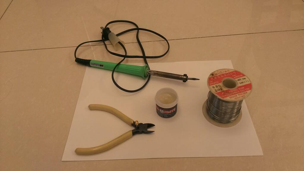

如下圖, 需烙鐵, 錫線,助焊濟, 把金插插在斜口鉗上,
1. 把變電or馬達的電線上一點助焊濟,用烙鐵把融化的錫線披覆在變電or馬達的電線
2. 用烙鐵把錫線融化在金插的孔裡,約9分滿,這時不要移開烙鐵,繼續加熱錫線
3.把變電or馬達的電線插入金插的孔裡,確定電線是在正確位置,移開烙鐵,等錫冷卻
4. 完成

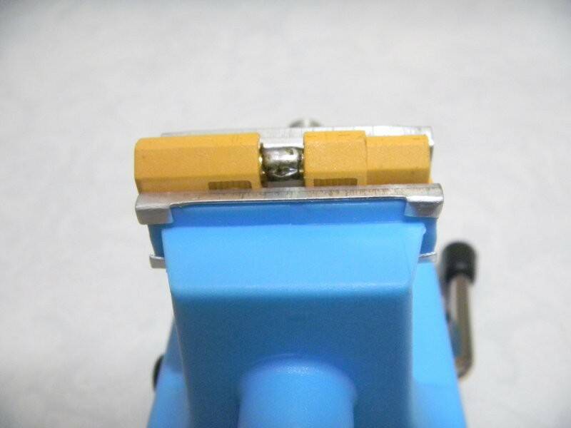

用尖嘴鉗或活動板手來固定金锸也不錯  發表於 2014年7月8日 11:09 AM
發表於 2014年7月8日 11:12 AM | 顯示全部樓層
使用老虎鉗也行...

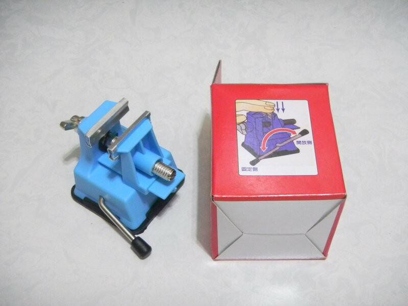

這個也不錯
http:/刪/go刪ods.ru刪ten.com.tw/item/show?21307102187383
桌上吸盤虎夾.焊接小幫手

就是這個,我一直在找的
可以PM哪裡買的嗎??
謝謝
光華商場就有賣喔...  詳情 回復 發表於 2014年7月8日 01:09 PM
