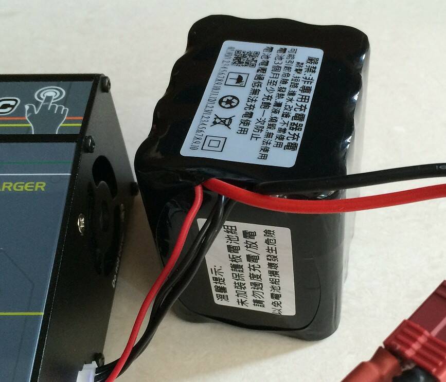

我用SANYO UR18650F 2600mAh組裝3S4P (12V 10Ah),花了1600~真貴
充放雖然都很棒,但是還是想知道有沒有便宜的解決方案?
充放雖然都很棒,但是還是想知道有沒有 ...
這是鋰電池不是鋰鐵耶!
我瞭解,這個18650是筆電用的,連Tesla電車也因為她的容量大、便宜,所以也用! 我充電器比較低階,是看不出他比鋰鐵差的地方。  詳情 回復 發表於 2014年7月7日 07:08 PM

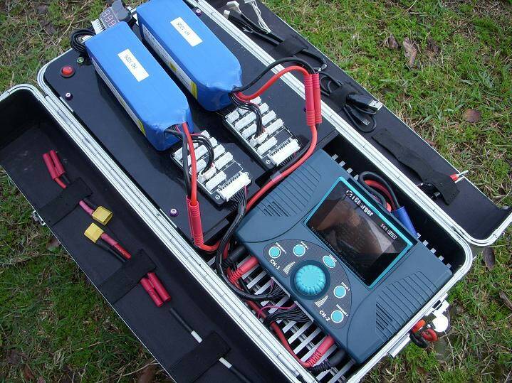

偶們飛場都用A123 60AH鋰鐵電池...
