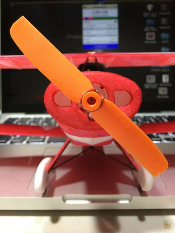

大大很好奇您的腳架是怎麼固定的

腳架固定方法,晚點拍幾張照片貼上來哦~

沈同學大大的發問,腳架的固定。
小弟的腳架是用碳棒製作的。忘記是幾mm了,
前面兩支較粗的應該是1.6mm或2mm,後面交叉的是1mm。
黏塊小木板,前面兩根直接插入機身。
後方兩根也是插入機身內,用熱融膠黏強度比較好。
輪軸部分是用0.8mm鋼絲,像做拉桿那樣加熱縮套、快乾固定。
