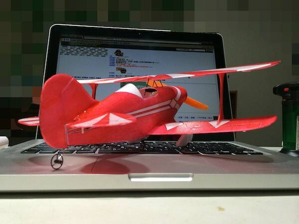

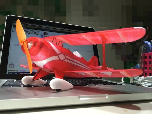

新進度~趕著星期日試飛,現在終於完成了,對時:4點10分......

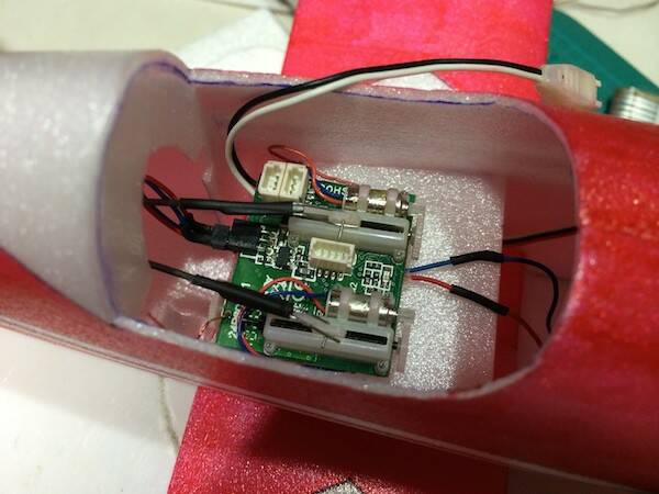

8.5mm減速組固定,直接熱融膠黏~
機身內黏個平台放接收機。
黏上接收機後,裝升降舵、方向舵拉桿。

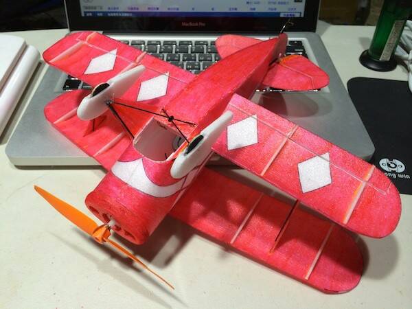

上翼支撐桿,1mm碳棒補強。
磨豬鼻(這部分因為小弟忘了把原子筆的線擦掉,所以上色之後會出現黑線)
過了數小時...時鐘轉了好幾圈....終於完成了~
因為趕著星期日試飛,所以加趕工,中間就漏拍了照片....
輪鞋用白色的好像也不錯看,所以就沒塗色了。

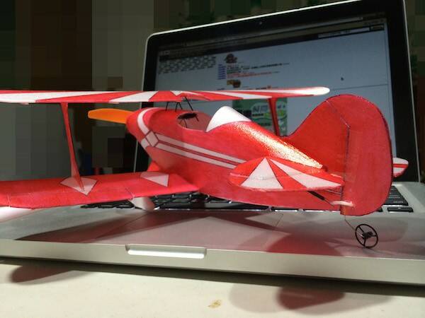

豬鼻、腳架特寫。
背面。

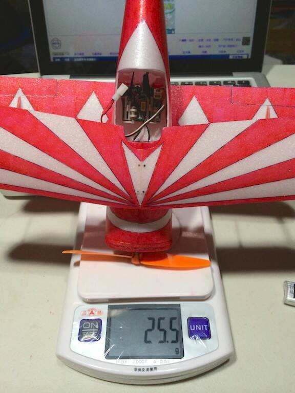

完成後、空機重量25.5g

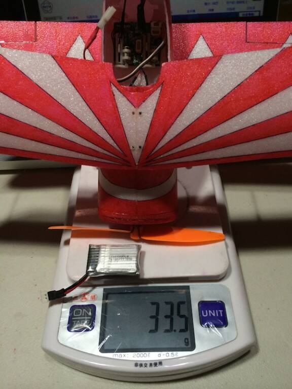

搭配240mAh鋰電,飛行重量33.5g
小睡一下。

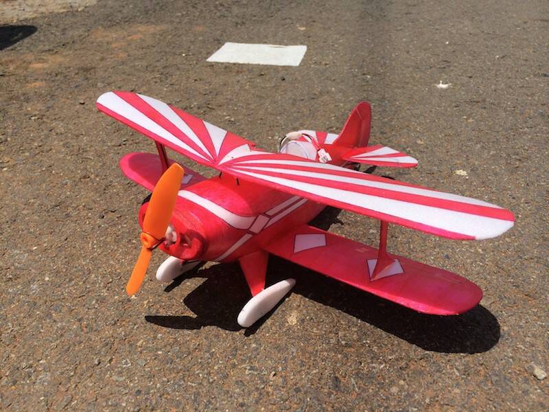

早上來去試飛~

忘了說,這個接收板副翼可以用兩個伺服器控制,只是遙控器要有混控
dx6i來說開wingtailmix  dualaile  act調整,080買的兩個伺服器沒壞,
用標準控就是一個不會動轉到底(副翼)
說明書上有解釋.
reverse   aile n     flap r
參考
 樓主| 發表於 2014年7月6日 01:34 PM | 顯示全部樓層
試飛成功~原本看到neosuh大大的留言和之前一些的經驗,很害怕真的會很難飛....
選個無風的中午來試飛,一加油門不用10公分就緩緩漂離地面,完全不用微調,
油門中速、全速,飛機都不會抬頭....一顆電池能飛5分鐘以上...
只是副翼真的幾乎是無感,打到底只能稍微傾斜,以優雅的姿勢轉彎....很漂亮!
試飛一趟之後,把副翼和方向舵設連動,變得很靈活,Loop、失速螺旋(方向舵+副翼的側滾@@)都沒問題。
小轉彎升舵叼著就不會下墜,看來小空間也能飛行囉~

伺服機部分,小弟是焊一條Y型線來做連接,有用單一顆伺服測試過,那顆還是一樣行程量不足....
