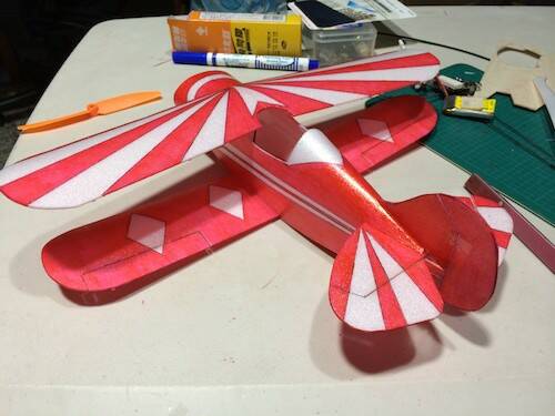

新進度~
機身與各翼面完成塗裝,重量7g

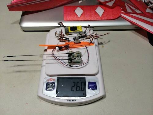

欲載電裝:
DSM2 6動接收含兩直線伺服、2個直線伺服機、
8.5mm減速組、4530槳、350mAh鋰電(到時候可能是裝150mAh)
共26g

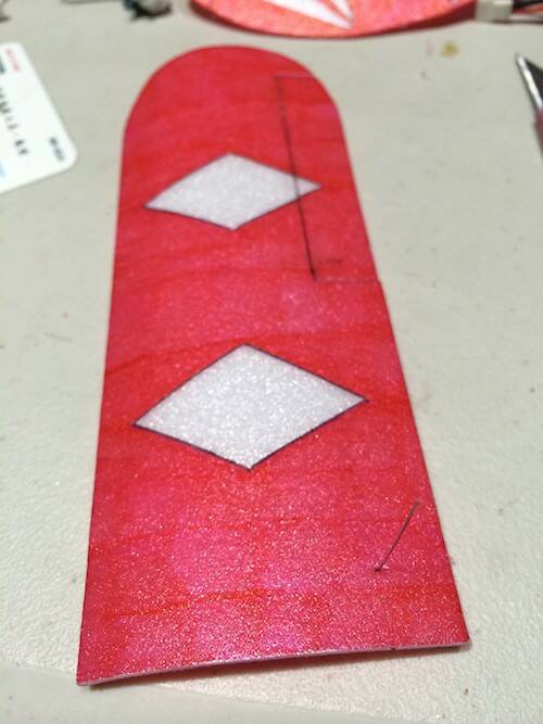

副翼控制方式,拉桿延伸至機身內。

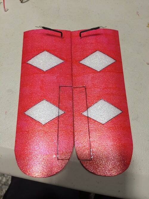

下方開槽埋鋼絲拉桿。

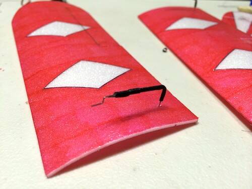

連桿:鋼絲+碳棒,之後熱縮套 熱縮後,黏在控制副翼的鋼絲上。
拉桿動作順暢~
兩邊副翼控制都完成了。

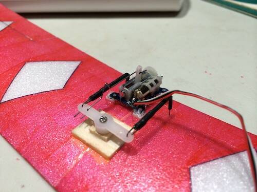

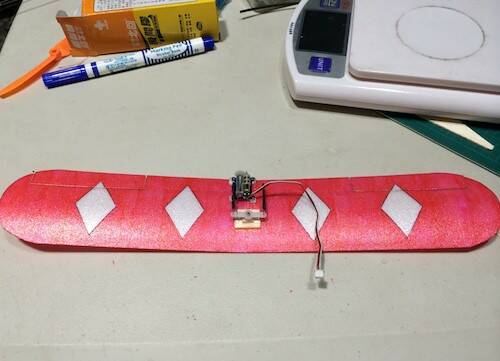

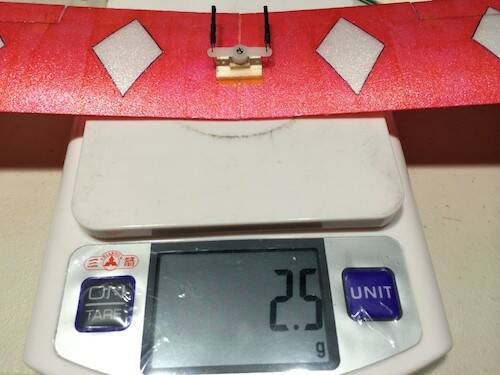

上圖2原本預計裝兩顆伺服控制副翼,無奈買來的兩顆伺服舵量、速度都不同,只好改1推2
加上1推2裝置後,重量2.5g
裝上副翼伺服機。
副翼裝置完成~目前先做下翼,試飛後看結果如何在決定上翼是否開副翼。

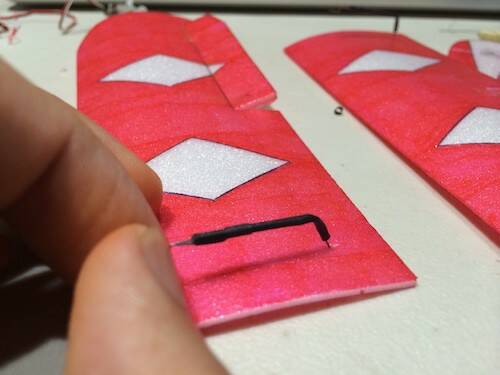

下翼重量4g
隱藏式副翼拉桿,這樣看起來很美觀~
