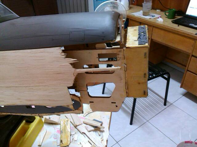

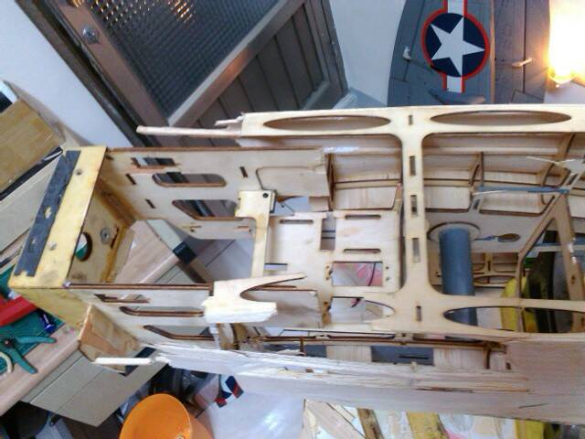

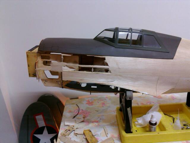

H9 P47開工修復完成8/30日歸隊復航

 樓主| 發表於 2014年7月1日 10:34 PM | 顯示全部樓層
第二天進度(抓引擎)偏角
