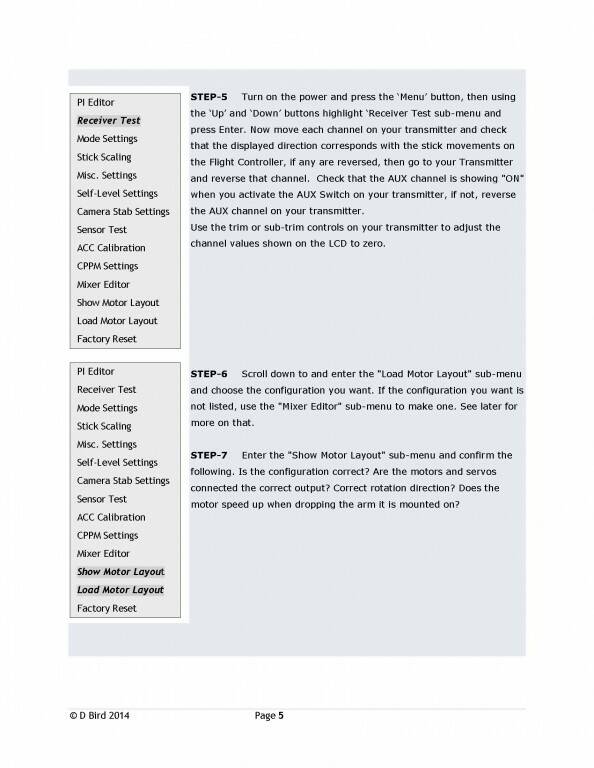

 樓主| 發表於 2014年7月1日 06:30 PM | 顯示全部樓層
王冬天 發表於 2014年6月30日 07:59 PM
pdf...我不會用~jpg可以嗎??
大大謝謝您
我有再上傳圖片
1.SEC不知道要怎麼設定???
最後1張圖是設定好了..重開機的畫面...
看大大搞的如此辛苦,真的不想潑冷水。但是已以往經歷搞2軸大多失敗告終,無非飛控的問題外還有機架,就算勉強可飛但兩軸飛機真的不抗風問題大。或許改成四或六,八軸會更實際點。小小建議勿見怪。  詳情 回復 發表於 2014年7月2日 10:10 AM
您說ㄉsec設定...是指"電變同步"嗎?... 如果是... 就~兩側按鈕一起按...然後~接電源...好像會叫一聲...開機>放掉按鈕...就okㄌ 建議要先校準搖桿中立>>主螢幕第2項功能... 以上提供~  詳情 回復 發表於 2014年7月1日 08:14 PM
發表於 2014年7月1日 08:14 PM | 顯示全部樓層
glacialg 發表於 2014年7月1日 06:30 PM
大大謝謝您
我有再上傳圖片
1.SEC不知道要怎麼設定???
如果是...
以上提供~
發表於 2014年7月1日 08:38 PM | 顯示全部樓層
圖2510...可以~
1.撥動搖桿>調整方向.
2.微調搖桿...至全部歸零.
正常手續
系統建議ㄉ混控數據...可以先不改!!
圖2521...數字>插孔(馬達)...箭頭>表示槳ㄉ旋轉方向...
不過~奇怪ㄉ是...是同向嗎?....如果真同向...到時候飛不起來...混控可能要變"負值"...
小弟只飛過 KK2.0_3軸...只能分享設定ㄉ邏輯...祝你成功啟航~加油!!

 樓主| 發表於 2014年7月1日 08:59 PM | 顯示全部樓層
王冬天 發表於 2014年7月1日 08:38 PM
圖2510...可以~
1.撥動搖桿>調整方向.
2.微調搖桿...至全部歸零.
不好意思再請教您~~
主畫面~~Self-LeveL  is   "off"  要在哪裡設定成"on"
          ~~Battery"  ?  ?  V~~怎麼沒顯示電壓?~要再哪裡設定?
在圖IMG 2515
"sec"應該要有顯示~~但它為空白~~
麻煩您了~~謝謝
Self-LeveL off 表示 AUX通道沒訊號輸入飛控板....要on...要先設定遙控器第五開關...這~你就要看遙控器說明ㄌ!! Battery...偶沒設...那只是電池低電警報用ㄉ...不影響起飛!!  詳情 回復 發表於 2014年7月1日 10:02 PM
發表於 2014年7月1日 10:02 PM | 顯示全部樓層
glacialg 發表於 2014年7月1日 08:59 PM
不好意思再請教您~~
          ~~Battery"  ?  ?   ...
大大~~搞的差不多了 還有一個問題? "混控"是要在飛控板裡設定好呢?還是在遙控器裡面設定好? 再麻煩您了?????謝謝  詳情 回復 發表於 2014年7月3日 11:40 AM
