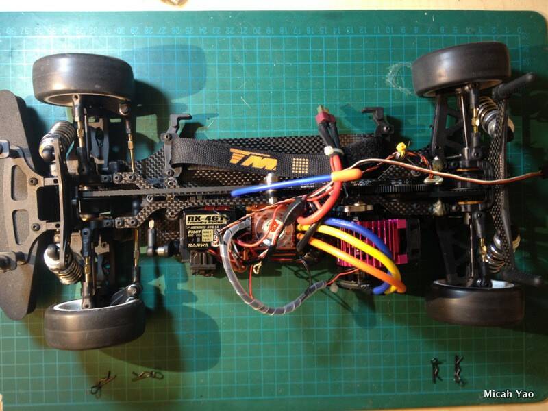

PO些我的車子照片

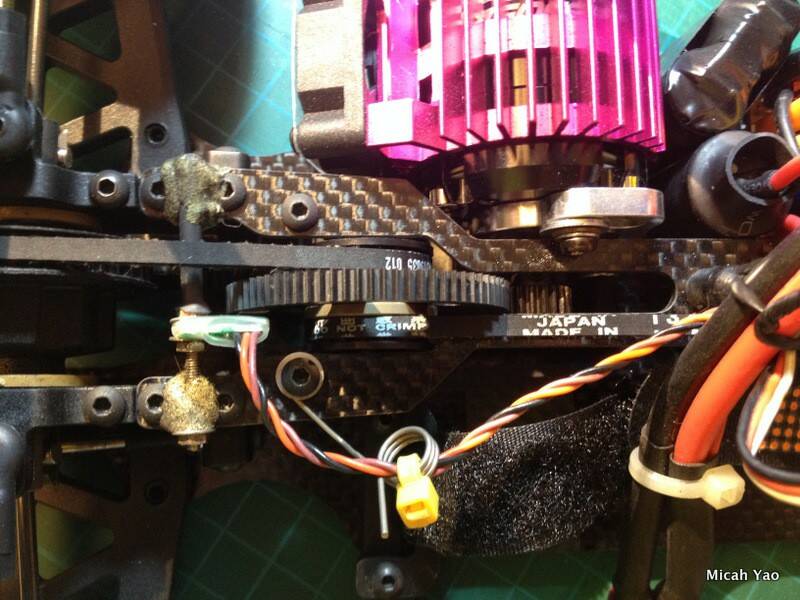

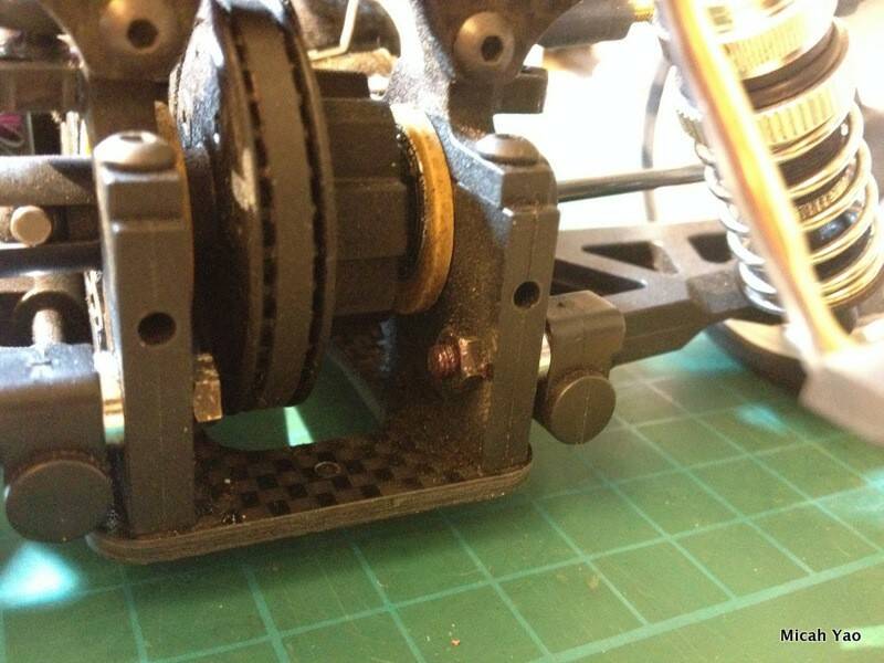

這就是我說後面螺絲加長用羅帽鎖住的地方
這是監控轉速的接收感應器,不能黏死在二樓板上,但又找不到鎖法,只好用粘土黏。

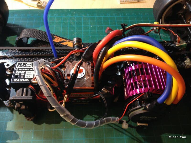

好亂的線,能弄短的我都剪短重做頭了,主要可能是我把7.4V的電直接接過來給接收機,伺服器、燈組風扇要改吃電變的供電,另外伺服器又上兩顆電容,所以線好多=.="

哇~!原來這台上電裝之後感覺這麼複雜,後下搖臂的部分我再換長一點的螺絲試試,謝謝大大的分享!
也沒很複雜啦,我有改線路,加上有接兩個溫感器和一組轉速監控,另外再為伺服器加一組電容。  詳情 回復 發表於 2014年6月28日 11:04 AM

競速車沒必要的東西通通不用裝
電裝也就這麼簡單而已...絕對不複雜

阿中哥說的沒錯...純競速車就是要儘可能輕量化…
如果只打算裝13.5T跑像真的話,就無所謂了……
我純粹跑興趣的,房車車輛不像真,對我來說好痛苦啊 XD 所以我連前後車燈都給他上上去了 ^^  發表於 2014年7月3日 04:41 PM
