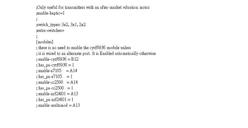

Z大大 我之前原本都OK , 因為以為 是高頻頭的關係 所以把它拆掉 再重新焊上nrf24l01 也重刷新的韌體 v4.0.1-65d946d 請教一下 我修改過hardware.ini enable-nrf24l01 = A13 還是顯示*V202 無法更改  詳情 回復 發表於 2014年11月3日 10:31 PM
還是請 Z大 提供一下 修改過 hardware.ini   我用 WordPad或 記事本 修改過 都不能用
ps:  刷3.0 修改 就可以
兩行nrf24l01前面的 ; 號要刪掉應該就可以了  詳情 回復 發表於 2014年11月3日 11:51 PM
