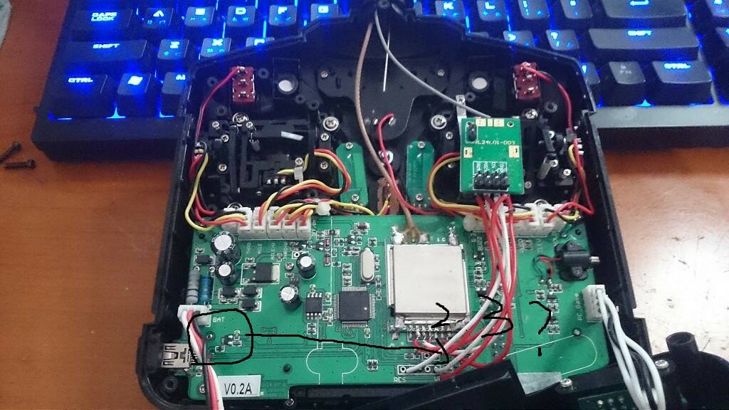

tonyseed 發表於 2014年6月23日 11:02 PM 你po的圖片沒錯,但不知你硬體接線是否有誤或少銲一條(一般控電源正極要接2條到24L01的 2個pin)。 ...
sdflh3wcxb 發表於 2014年6月23日 10:35 PM 沈大大的意思是說把所有;都刪除嗎@@?
sdflh3wcxb 發表於 2014年6月23日 11:13 PM 大大這是我的接線圖 24l01上有兩個金插 只要焊上電源正極嗎?
tonyseed 發表於 2014年6月23日 11:19 PM 不是喔,是要焊8pin的2和3接腳(看圖你好像只接一條)

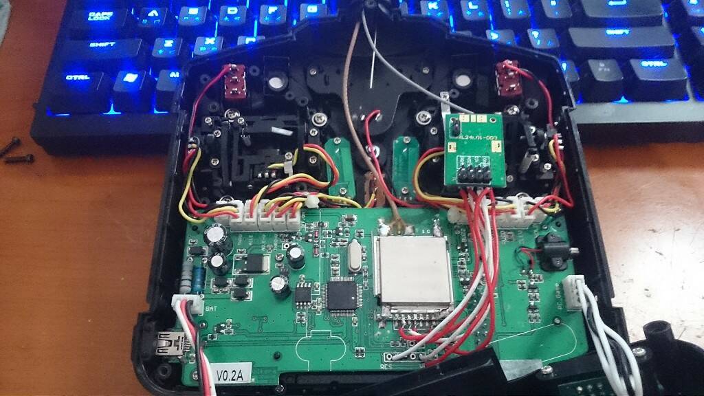

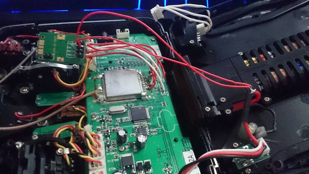

sdflh3wcxb 發表於 2014年6月24日 12:01 AM 請問大大 是這樣接嗎?
