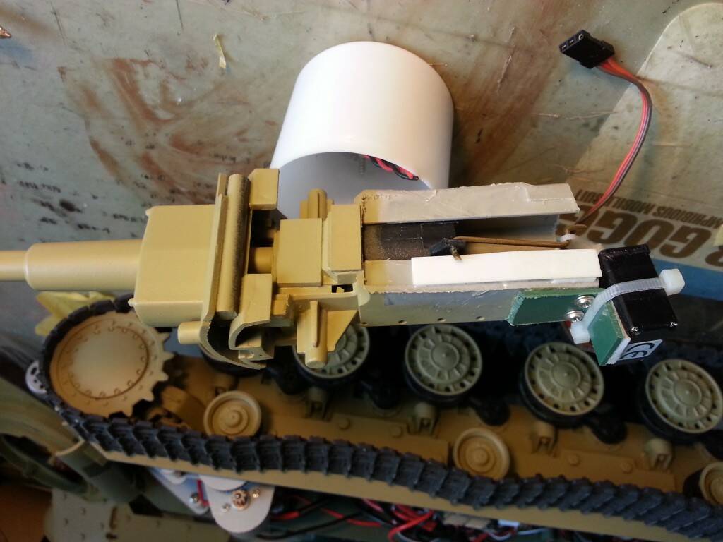

 樓主| 發表於 2014年8月3日 01:12 PM | 顯示全部樓層
本帖最後由 kaoms06 於 2014年8月6日 02:16 PM 編輯
這部擄獲的KV-1
打從電裝上車後
也停工了好一陣子
今天心血來潮~~就把砲身真實後座給搞定了
呼……總算是可以發砲了^^
