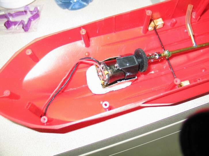

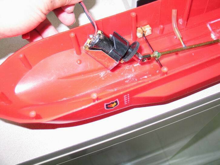

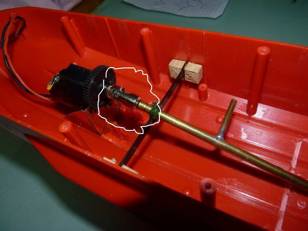

我發現除了船速慢外, 減速箱噪音亦相當大, 另外當油門收下時發現船速會迅減慢. 我思前想後相信是馬達與船軸的萬向並不是直線引致.
於是我船軸及馬逹拆除, 降低接駁馬達那邊船軸及將另馬達座尾部需要升起, 令到馬達與船軸的萬向盡量成一直線.

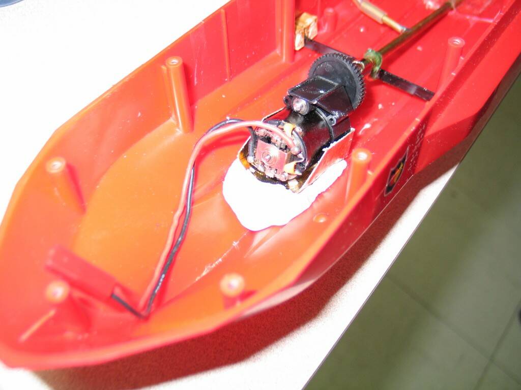

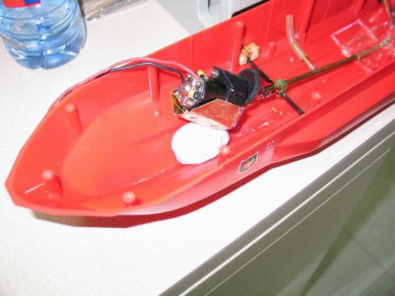

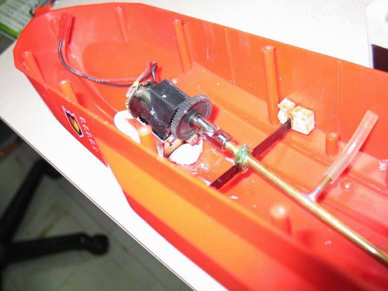

因為馬達座尾部需要升起馬達座一邊底部與船底有很大的空隙. 馬達座無法穩固在船底上. 於是我用鋼土填補這些空隙及穩固馬達.

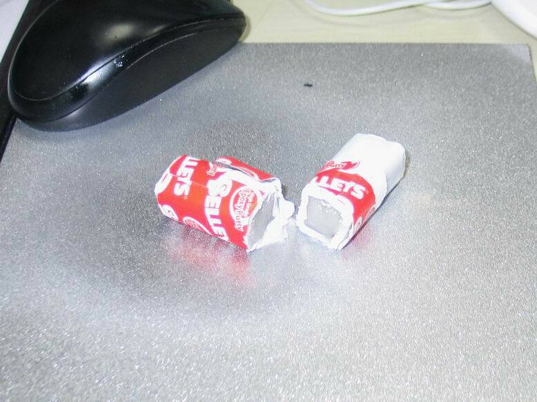

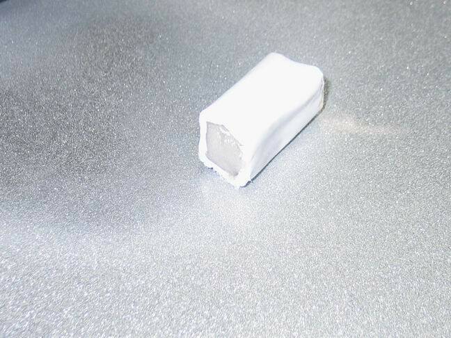

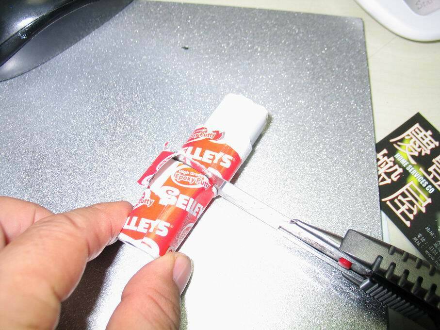

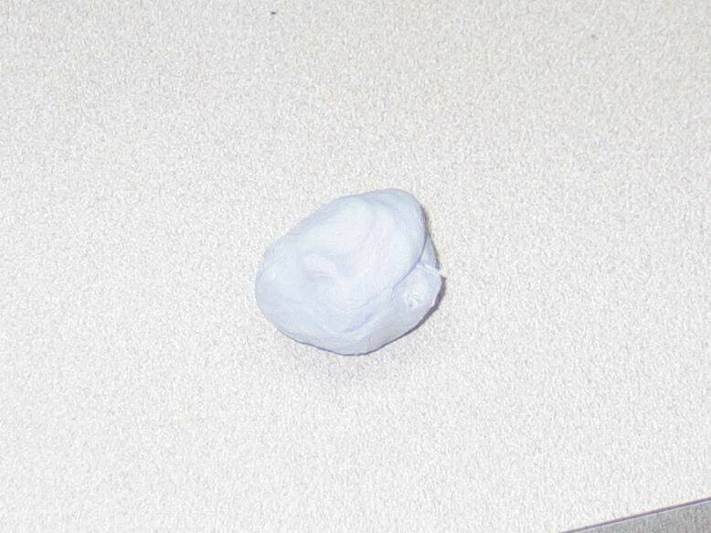

我用手工刀切下需要用的份量鋼土.切開鋼土後從切面看發現鋼土淺色外部鋼土包著深色內部鋼土. 使用鋼土前需要用手指把這2種鋼土搓好(混合好), 情況有點像把2支混合膠(環氧樹脂)混合好一樣.
 樓主| 發表於 2014年6月19日 11:36 AM | 顯示全部樓層
混合好的鋼土很快開始硬化所以動作要快, 將混合好鋼土放在馬達座與船底之間固定好馬達座.
