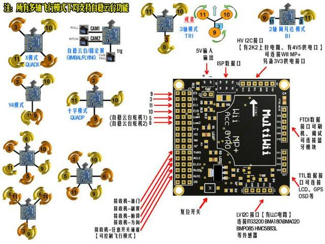

2軸.BI.阿凡達要用哪種飛控板

你搞錯了我的意思.這是mwc的調教程式.圖片是飛行器種類代號-2軸在mwc代號是B1 程式下載地址 1. MWC 程序最新版本,附帶對應的GUI設置程序 ---------------------------------------------------------------- http:  詳情 回復 發表於 2014年6月21日 12:36 PM
程式下載地址
http://code.google.com/p/multiwii/downloads/list
2. MegaPirateNG 程序最新版本
http://code.google.com/p/megapirateng/downloads/list
3. ArduPlaneNG 程序最新版本
http://code.google.com/p/ardupilotdev/downloads/list
3. MegaPirateNG / ArduPlaneNG 用的地面站程序最新版本,列表中選擇相應的MissionPlanner版本即可
http://code.google.com/p/ardupilot-mega/downloads/list
4. Arduino 編輯和上傳程序的必備工具
http://arduino.cc/en/Main/Software
5. FTDI USB轉UART TTL工具驅動
http://www.ftdichip.com/Drivers/VCP.htm
6. MWC GUI程序需要JAVA虛擬機支持,可前往JAVA官網下載
http://java.com/zh_CN/download/manual.jsp?locale=zh_CN

原來你還沒買MWC飛控板呀.......
在Arduino編輯器中,MWC主程式的Config.h中就有雙軸的設定了。
只是硬體不好搞就是了。
