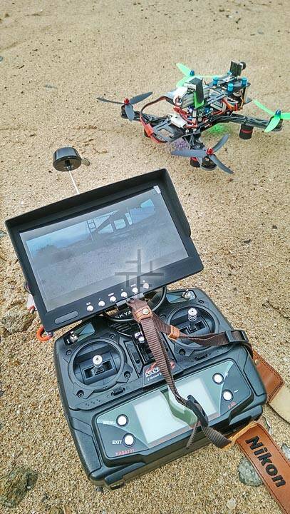

加了圖傳發射及鏡頭 ,
增重 25克左右 , 配 3s 1500ma 電池 ,
令全機起飛重量增至約 505克左右 ,
BB設定 3.5V , 輕輕微風 ,
不停慢慢飛航線 , 仍可飛8分鐘以上 !!!
轉用 3s 1200ma 電池 , 減輕了 30克 ,
飛行時間減少大約30秒 , 仍有7分鐘多 !!!
似乎增加 25克左右沒有對飛行時間帶來明顯影響 ...

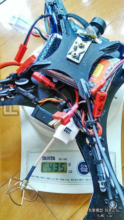

今天重新整理了一下
因為我用5.8g 600mw 還有hd 錄影機 還有osd所以比較重
不含電池約454g 含1300mah 約560g
我都bb 器都設3.7約5分鐘 中快飛行
打算換ts5823 5.8g 200mw 發射器 可以少40g
