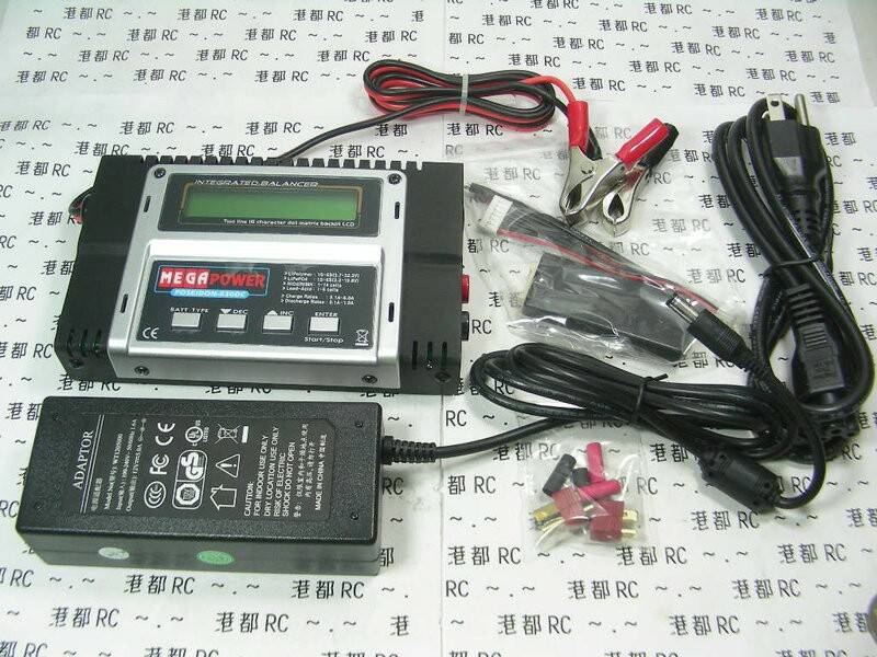

請問2000左右的充電器該買哪一款
新手剛入門,玩車時間不多,每次不會玩超過1小時以上,電池最多就2S
有沒有人有使用過,而且對該品牌的精準度認為不會說太差或是不準的
可以推薦一下嗎?
另外鋰聚品牌也可以推薦一下,我電變是S10B RTR的可用2S~3S,無刷馬達3900KV
這樣買多少C比較適合?
MEGA POWER 830DC(網路借圖)  詳情 回復 發表於 2014年6月14日 07:22 PM

本帖最後由 WILLY6219 於 2014年6月14日 07:31 PM 編輯
0919162173 發表於 2014年6月14日 04:03 PM
請問2000左右的充電器該買哪一款
MRGA POWER POSEIDON-830DC規格表
輸入電源規格
DC 11~15V 5A以上
LCD面板
2, 16字元, 藍色冷光面板
鎳鎘及鎳氫電池適用顆數
1~14 cells
鋰離子/鋰聚/鋰鐵電池適用顆數
1~6S
鋰離子/鋰聚/鋰鐵電池設定模式
手動模式含設定錯誤警示
鉛蓄電池適用顆數
2~12V
充電電流
0.1~6A
放電電流
0.1~1A
循環充放電模式
充電->放電 or 放電->充電
循環充放電次數
1~5 (Ni-CD or Ni-MH)
放電截止電壓
0.1~16.8V可調 (Ni-CD or Ni-MH)
3.0V / per cell (Li-ion or Li-Po)
重量
310g
尺寸
152 x 93 x 31mm
平衡器誤差
> 5mV
平衡器平衡電流
280mA Max
鎳鎘電池充電負電壓感度設定
5~25mV
鎳氫電池充電負電壓感度設定
3~25mV
鋰電池最大充電容量保護
100 ~ 6000mAh
