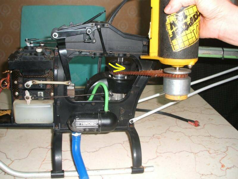

如何正確啟動它?
 樓主| 發表於 2014年6月13日 11:54 PM | 顯示全部樓層
ching33ho1 發表於 2014年6月13日 11:32 PM
您的機子引擎是這顆............
主油針.....1.5~2.0圈
副油針........4圈
感謝! 副油針轉緊後........再放鬆4圈看看...
發表於 2014年6月14日 02:22 AM | 顯示全部樓層
轉動方向如圖片箭頭即可,這機子啟動時,一手要抓旋翼頭啟動器在上是比較好拉住易啟動。

大大是指 啟動皮帶 扯拉常斷嗎? 我正在想像斷裂要換什麼.  詳情 回復 發表於 2014年6月14日 10:31 AM
就照著圖1的啟動拿法方式就好 這啟動皮帶在正常使用下是不容易被扯斷裂的....  詳情 回復 發表於 2014年6月14日 03:26 PM

這機子.就照著圖1的啟動拿法方式啟動就好
皮帶的鐵線都被我催到扯出來 ....下次要用有齒的在內圈! 請問若是發動成功! 皮帶是不是就隨意圈在那邊  詳情 回復 發表於 2014年6月14日 09:33 PM
