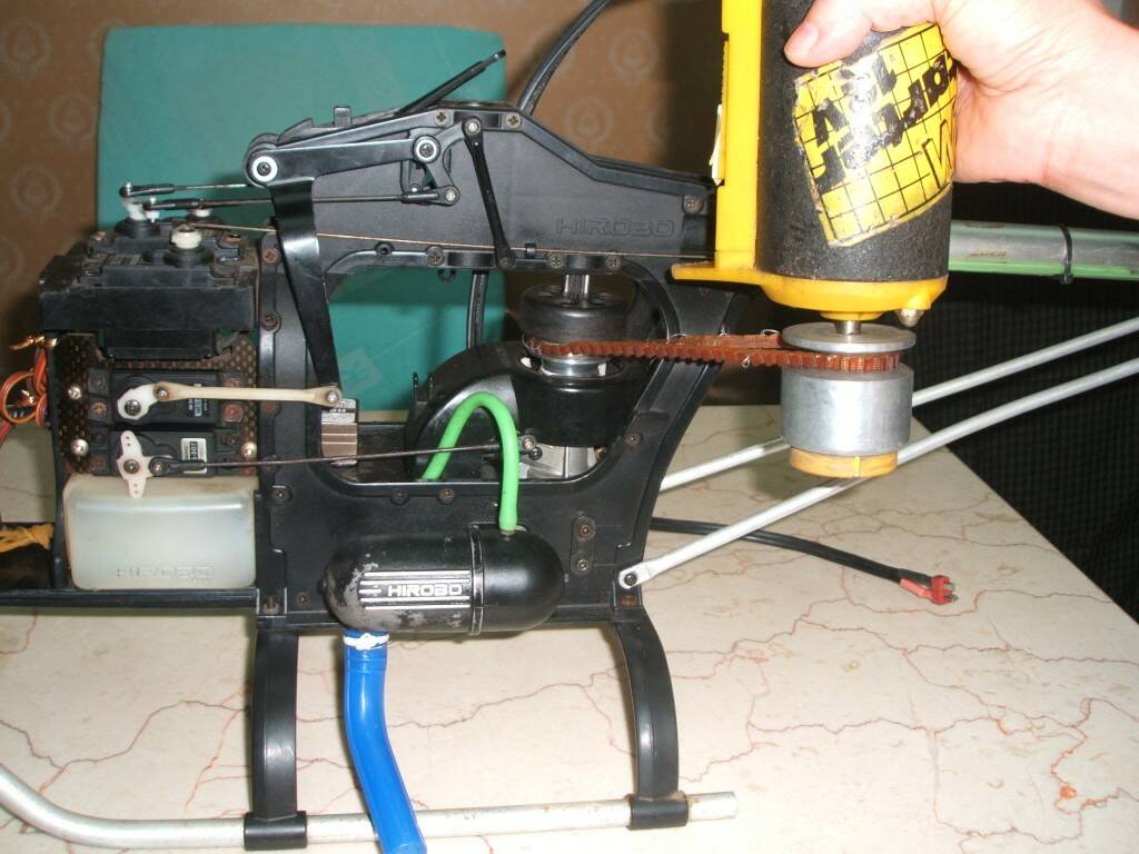

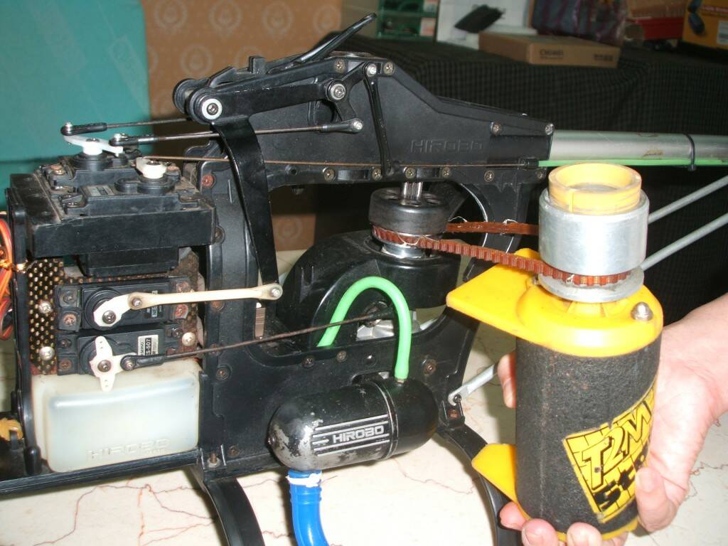

一年前跟前輩買這隻皮帶啟動的30級hirobo,最近才拿出來飛! 想必啟動器朝下操作,試用幾次都沒發動?!改為啟動器朝上操作,試用幾次也沒辦法. 檢查火星塞有亮紅, 請問進一步怎麼辦? 但是引擎沒卡住 ..

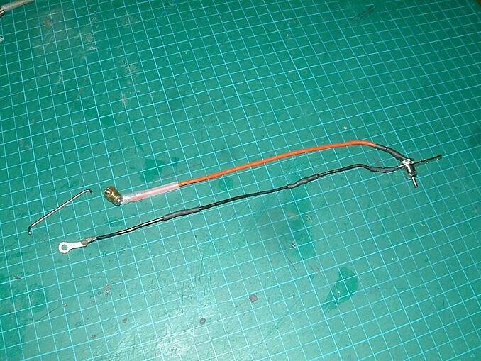

看圖片.油箱裡面甚麼沒有..........油??
是用電夾或是用母頭插座拉電線頭去鎖住火星塞來發動引擎嗎??
電夾還買得到嗎??用鱷魚夾也行.現在好像都賣套筒式的...........
先前是有油的! 機子就是像您的圖片的配備...  詳情 回復 發表於 2014年6月13日 09:02 PM
發表於 2014年6月13日 08:26 PM | 顯示全部樓層
啟動皮帶請翻面,有齒狀的在裡面.
謝謝!下次試看看....  詳情 回復 發表於 2014年6月13日 09:03 PM

這種熱燃式引擎,起動條件是燃料+溫度.
只要有一點燃料同時火星塞有點火,轉動曲軸就會有爆發聲.
電熱塞有發紅-----溫度有了.進氣-壓縮-點火-沒有動力,兩種情況:1,燃料太多-請檢查星塞是否太溼以致沒溫度 2,沒有燃料-火星塞是乾的.
我猜是沒有進油,你要檢查化油器或油針的開度.
正常情況下,這種2行程兩個方向都會起動,一般都是逆時針才正確.
我看到火星塞是濕的.... 兩者方向都可以的話..我就放心了 再次試看看....  詳情 回復 發表於 2014年6月13日 09:08 PM
 樓主| 發表於 2014年6月13日 09:02 PM | 顯示全部樓層
ching33ho1 發表於 2014年6月13日 07:54 PM
電夾 ...
 樓主| 發表於 2014年6月13日 09:03 PM | 顯示全部樓層
copter 發表於 2014年6月13日 08:26 PM
啟動皮帶請翻面,有齒狀的在裡面.
謝謝!下次試看看....
