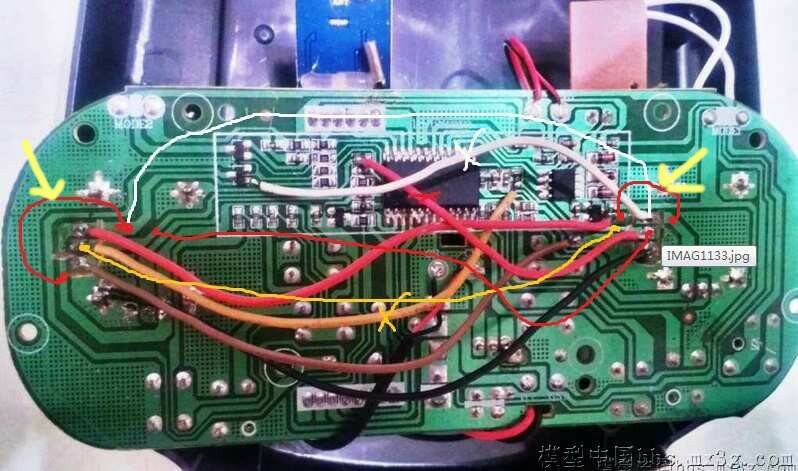

越畫越亂 他畫的你多有焊了
圖黃色箭頭處 即是我上面給你的圖 哪兩條黃色線接點可以直接焊
他畫的就是要先刮除電路板綠色層才能焊
你該焊的線多以焊了 只有我紅圈處少一回路
你就先上面說的兩種方式測試看看 有問題再說!

非常感謝您的說明~^^下班回家試試
不用客氣 祝你改成功!  詳情 回復 發表於 2014年6月11日 03:04 PM

焊了2總方法還是不行~油門.方向正常~複翼.升降~不會動~且螢幕藍屏~ 後來想說壞具了~不巧弄壞了一條白線~所有通道就正常了~但是沒有螢幕~ 就將就用吧~^^  詳情 回復 發表於 2014年6月12日 10:53 AM
