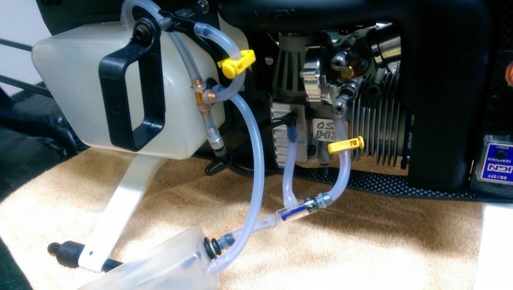

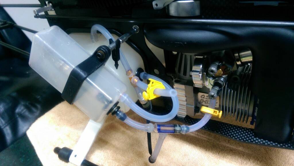

想再請教兩位 ys引擎油管接法  是不是在增壓管路要接個三通(說明書上沒說) 今天加油時發現油加不進入去
才想到還需一個三通 還是有什麼較理想的方式 請教兩位!!
這樣  詳情 回復 發表於 2014年6月10日 10:49 PM
發表於 2014年6月10日 10:49 PM | 顯示全部樓層
本帖最後由 benzw220 於 2014年6月11日 12:06 AM 編輯
kun2 發表於 2014年6月10日 10:29 PM
這樣 加油從濾油器加進去的時後 把 圖三 的3通頭放開來 加完在閉合就好了
引擎到單向閥的管子 ys有10公分的規定 其它的管子越短越好 比較不會有壓力損失
飛下來要先放氣 打開圖3的管子 比較不會引擎積油 同時要觀察有沒有壓力 洩放
有2秒以上是最好 這是油箱氣密檢查的方式之一  參考看看
圖一
圖一
圖二
圖二
圖三
圖三
收到 謝謝啦!! 明天要來去補貨  詳情 回復 發表於 2014年6月10日 11:01 PM
