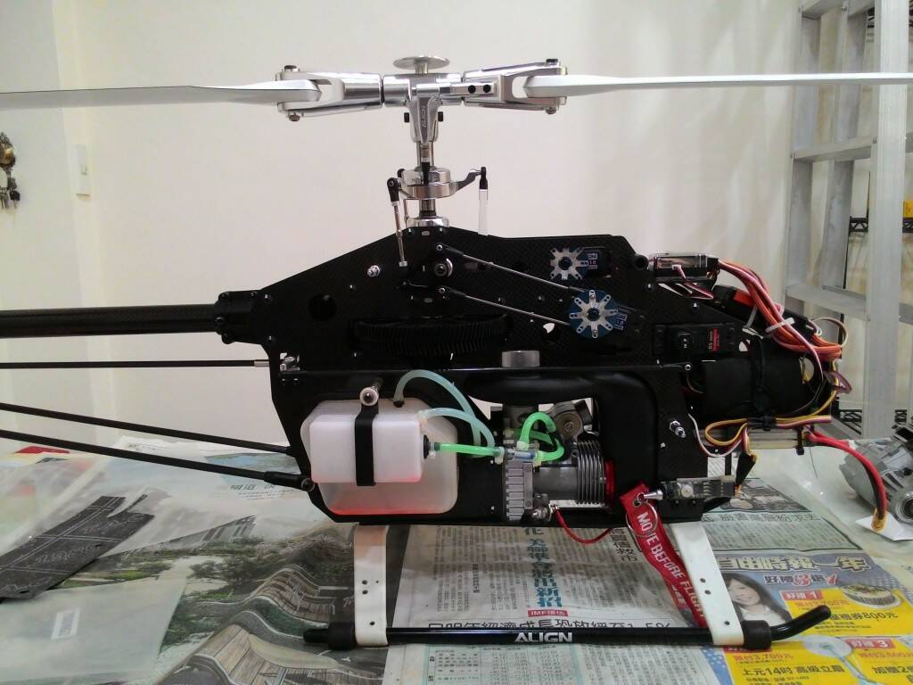

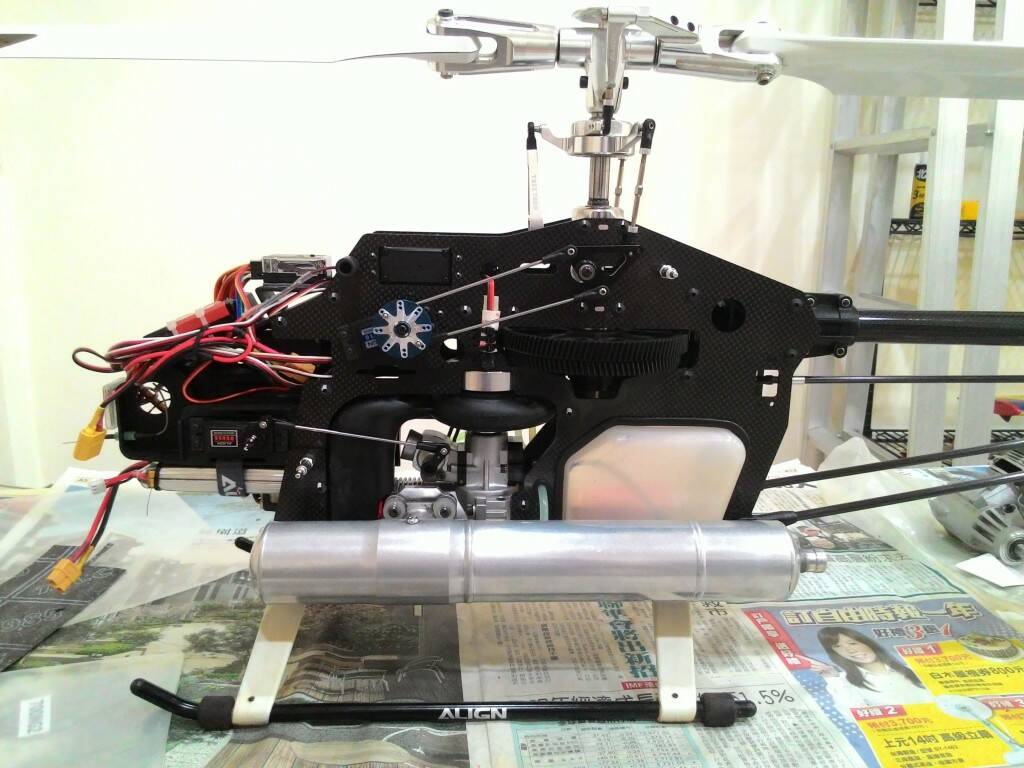

樓主: kun2
終於到手 準備開工
 樓主| 發表於 2014年6月8日 02:32 PM | 顯示全部樓層
benzw220 發表於 2014年6月8日 01:09 PM
其實它還OK啦 只是震動很大
目前 COSMO 30% 墊片要在買 它原廠很小氣沒贈送 要不然就自已做..
ok 了解 也祝您飛行愉快!!
今天已組裝完成了

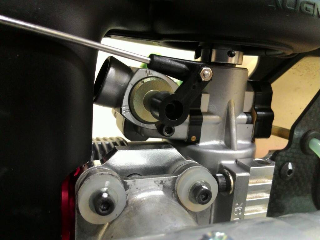

這台我也有,它的碗公那部份不夠強壯,因為改成窄側板,所以那部份結構變弱了,來令片會常常磨損,我到現在已經換了5片來令片!以前舊版的700N都沒這問題,還有一點就是你這DFC旋翼頭在這台上面pitch有辦法做到0度嗎?據我所知道的有700N DFC的飛友都做不到,好幾台我認識的飛友都是問我才解決這個問題的
無法調零度問題 已與亞拓反映 但是還沒有處理方案 只能先靠自己處理 我是這樣處理 如照片 benzw220大 金屬的啟動軸座效果如何 是否值得改?? 這是亞拓出的??  詳情 回復 發表於 2014年6月9日 09:55 PM

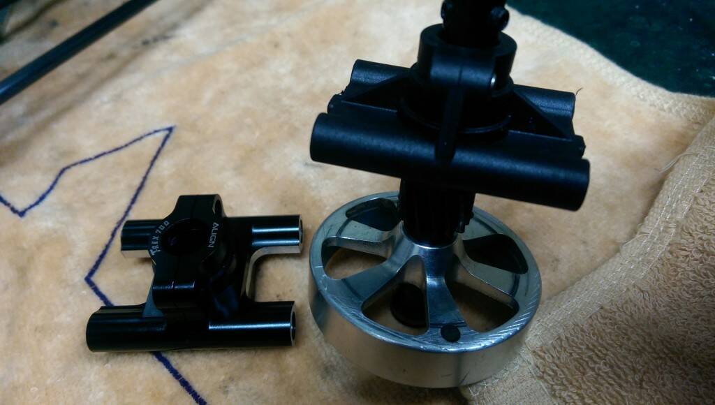

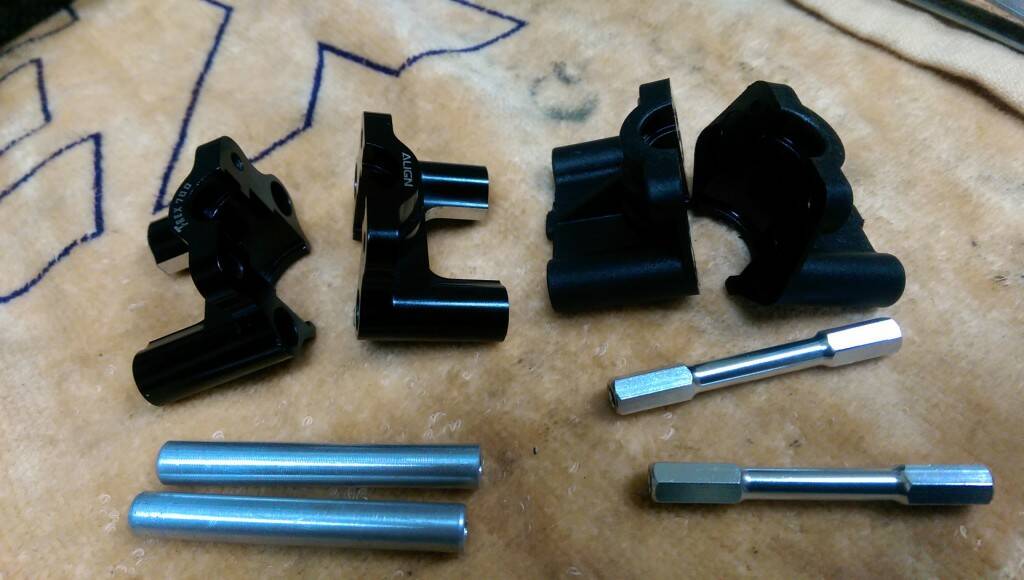

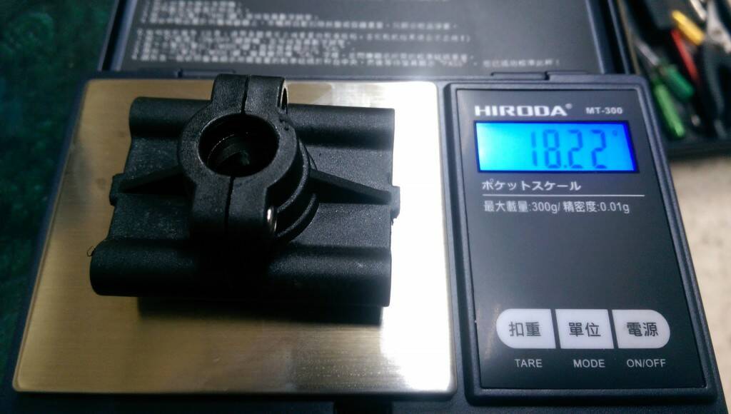

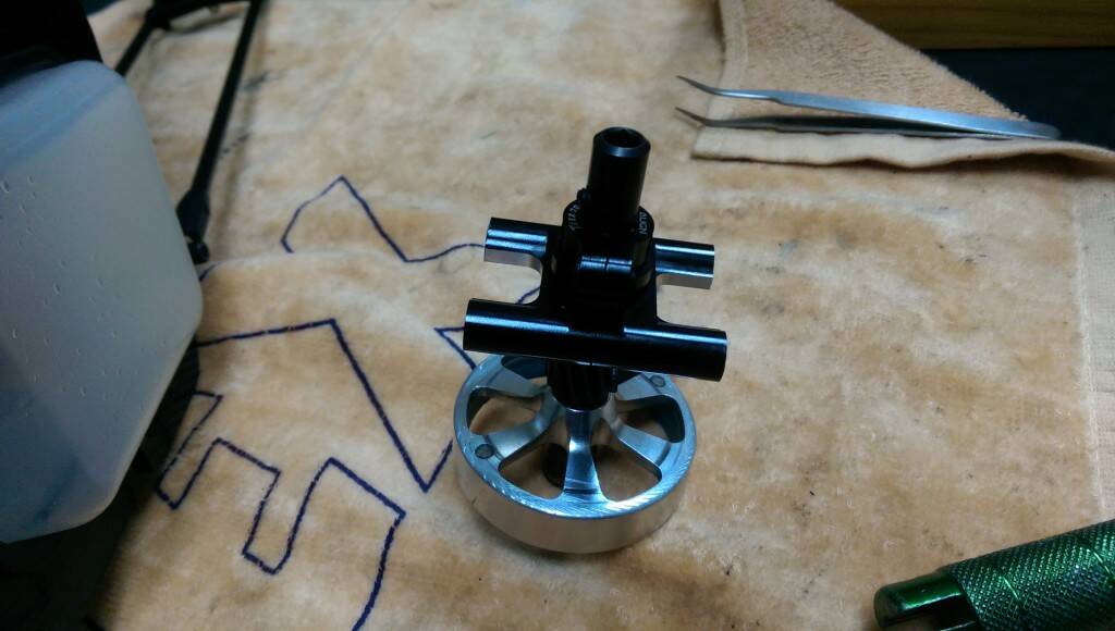

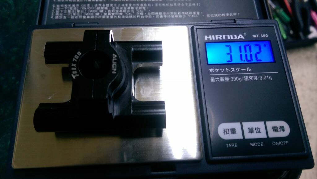

我也來分享一下 700N DFC 金屬的啟動軸座 改善離合器晃動的問題
拿舊版的 車床修窄 在車二根鋁柱 可以裝. 目前使用OK 但會增加一點點重量
分享一下
